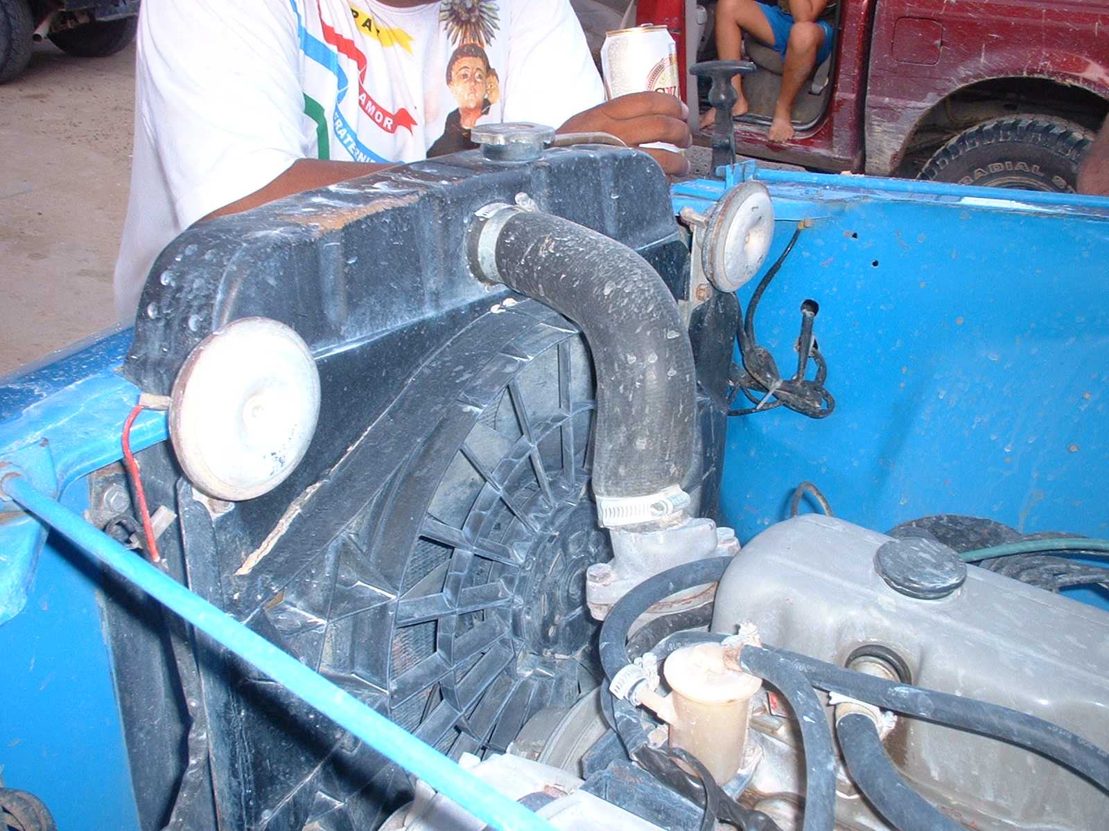

    A grande vantagem dessa ventoinha do Corsa é seu tamanho, por ser bem fina, pode ser colocada entre o radiador e o motor, coisa que a maioria das ventoinhas maiores não permitem por serem grandes. E no caso de uma ventoinha dessas pequenas não der conta, é só colocar duas (como o do Santana).
    O problema das ventoinhas "normais" não é a altura nem largura, e sim a profundidade.

    Ai embaixo a Ventoinha do Astra refrigerando um 4.1 numa F75 !
