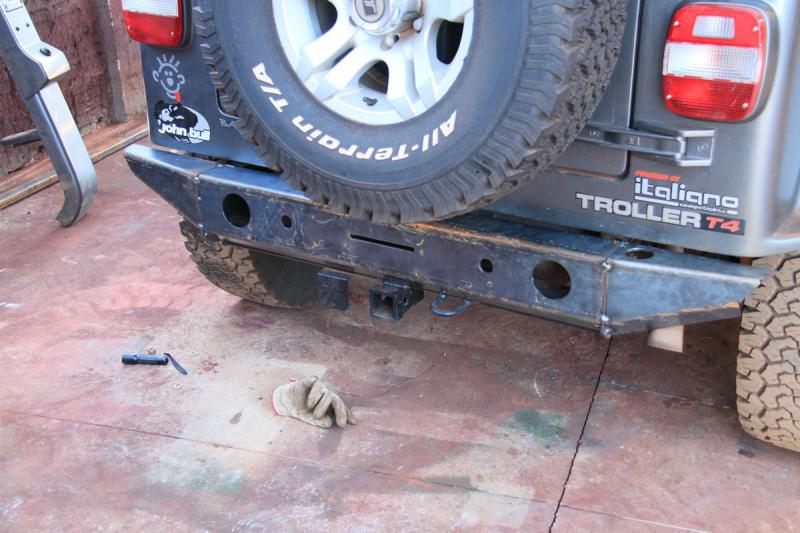

    RcPM
    2 Anexo(s)
    Postado originalmente por Paulo_CW Ver Post
    Opssss. vc já viu...hehehe
    Usei buchas de bronze.... ficou bem leve...
    Paulo,
    Segue foto do PC traseiro sendo montado.
    Consegui tempo pra fazer a pré-montagem só este sábado.
    Reinaldo
    Anexo 341526 Anexo 341527

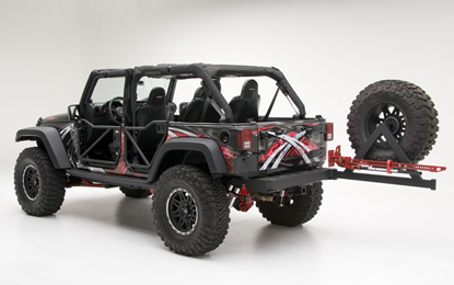

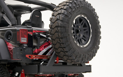

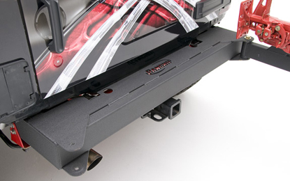

    deem uma olhadinha em
    Anexo 341716Anexo 341717Anexo 341718
    Rancho Rock Gear Bumpers. Lowest Prices on Rancho Rock Gear Bumpers. JK Front Off-Road Bumper
  • 16/04/2012, 15:11
    Paulo_CW
    Sim... a inspiração veio dos gringos mesmos....
    No meu caso... fiz o suporte pivoltando junto com a porta... não preciso abrir o suporte e depois o porta malas.... quando abro o porta malas ele gira junto....
