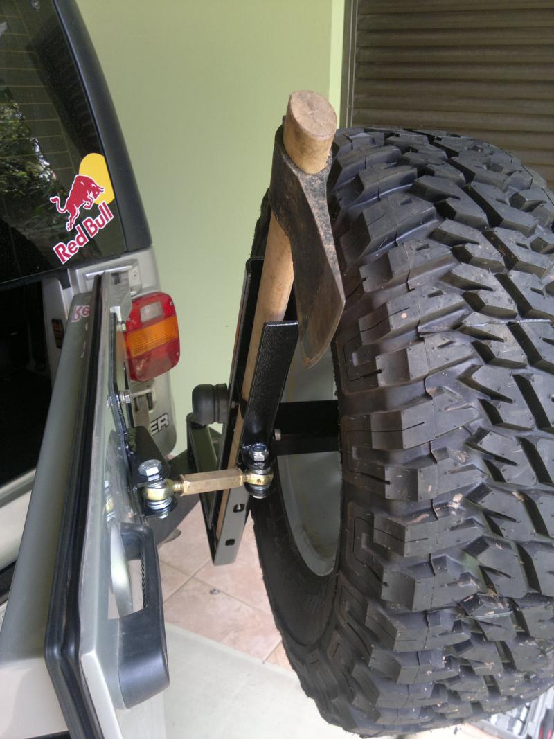

    Segue o PC traseiro com suporte de estepe q bolei para meu bugão...
    Ficou bom mas ainda esta precisando de uns pequenos reajustes para ficar 100%...
    O objetivo é q de para colocar até 35", pois a parte q fixa o pneu é regulavel...
    Tbm aproveitei para adaptar um suporte para o machado... o suporte de pá, já esta projetado para incorporar no projeto.

    Gostei, mas neste caso o meu vai ficar bem diferente do seu. Vc fez a dobradiça com rolamentos ou buchas de bronze?
  • 26/03/2012, 13:45
    Paulo_CW
    Postado originalmente por RcPM Ver Post
    Opssss. vc já viu...hehehe
    Usei buchas de bronze.... ficou bem leve...

    Paulo_CW,gostei do seu projeto,por acaso dá para postar fotos dele aberto e do mecanismo da tranca e fixador na tampa do porta malas,caso positivo desde já agradço.
  • 12/04/2012, 07:34
    Paulo_CW
    1 Anexo(s)
    Luis... nesta foto da prara ver melhor,,, Outras fotos tenho de tirar
    Não tem trava para o porta estepe, ele articula junto com a tampa do porta malas.... e qundo fecha a ampa ele fica pensado ....
    Anexo 340905

    Paulo,
    Onde vc comprou o esticador com as rotulas?
    Grato,
    Reinaldo
