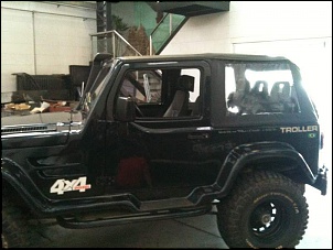

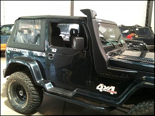

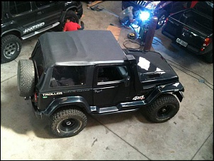

    mais algumas fotos da capota
    Miniaturas de Anexos Miniaturas de Anexos Capota Biquini troller-vista-de-cima-img_0234.jpg   Capota Biquini troller-vista-direita-img_0233.jpg   Capota Biquini troller-vista-esquerda-img_0238.jpg
    Troller | 35" | 12.000lbs | 200% |
    Exclamation todos os detalhes da capota de Lona = faça você mesmo
    e agora segue o link com todos os detalhes da capota
    acho que são suficientes pra quem quiser fazer... se tiverem duvidas, podem perguntar
    https://picasaweb.google.com/1101121...JyPweWU1_XamwE
    material utilizado Lona Sancap® Sansuy®
    Janelas em Laminado de PVC Super Cristal® Sansuy® fixadas à lona com Solda Eletronica
    Se gostou, copie, elogie, divulgue.
    Se não gostou, não conte pra ninguém.
    abraços
    Flavio

    Flavio nas fotos não vi como foi feita a fixação no parabrisa .
    Citação Postado originalmente por Pedro Garayalde Ver Post
    Pedro
    realmente nao da pra ver
    tirei estas fotos pra mandar pra um fabricante e nao peguei este detalhe
    alguns Trollers (como o meu) ja tem um perfil de aluminio na parte de cima do quadro do parabrisas
    so da pra ver quando tira a capota de fibra
    Como eu tambem nao sabia que o meu tinha ate tirar a capota, ja tinha achado uma empresa q fabrica este perfil
    ele ia custar por volta de R$200
    Tem a mesma funcao deste perfil que fiz nas laterais
    a lona tem um plastico costurado por dentro que entra embaixo deste perfil e dobra pra tras fixando e vedando
    agora estou de novo com a de fibra instalada e este detalhe (importante) nao tenho mais como fotografar
    Mas vou entrar em contato com a empresa e ver se ele tem um la pronto
    abcs

    Ja tinha visto o seu topico e estava esperando o resultado. Boa a ideia de usar baguete, igual a capota maritima, para fixar. Ja tinha pensando que na confeccao da capota tem que ter uma peça rigida na parte de tras 9 entre as barras do santo antonio, porque neste local a capota fica afundando para dentro daa cabine.
    Parabens pelo projeto, e com certeza vou copiar alguns detalhes da sua invensao.
    Valeu
    TROLLER MUTANTE. BREVE TURBINADO!!!!!!
    Citação Postado originalmente por ALEXKALIL Ver Post
    Ola
    ficou show o projeto.
    Valeu
    obrigado Alex...
    a cinta com velcro bem esticada evitou este afundamento na traseira que vc falou
    bem provavel que ia ficar mais esticada com uma peça rigida, num momento eu tinha pensado nisso
    preferi a cinta pela facilidade de tirar e guardar durante um passeio e também pela segurança, imaginei que uma haste rigida atravessada ali poderia trazer algum perigo pros ocupantes num acidente.
    mas é um ponto que pode ser melhorado ...
    abraços
