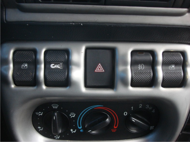

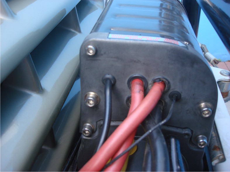

    Finalmente consegui um tempinho e instalei o controle interno. Ficou excelente.... agora é só o zequinha ancorar o cabo do guincho e apertar o botão no painel.
    Não consegui encontrar o painel do A/C (do Ka) com o botão que pretendo ligar o corta corrente do guincho e, por enquanto intalei uma chave corta corrente por baixo do painel para que nenhum "desavisado" solte ou recolha o guincho sem querer.
    Segue foto da instalação do cabo no guincho (cabo PP preto do lado esquerdo) e foto do botão no painel.

    Sidney,
    Tenho o mesmo guincho que você e me amarrei na sua idéia de colocá-lo com acionamento no painel.
    Não entendi como instalou o fio no guincho, poderia detalhar, pois notei que não usou o cabo do controle original e sim um outro cabo do outro lado ao que me parece?
    Já conseguiu o botão a mais para o painel (ar condicionado) para ser o interuptor? Se já como fez? Não dá para comprar um botão e adaptar no que esta vazio?
    Valeu ! !

    Fala Rodrigo!
    Eu comprei um cabo PP com as mesmas especificações do cabo do controle original, desmontei a caixa onde fica as solenóides e instalei os fios com conectores iguais aos originais e coloquei espagueti termo-retratil para evitar oxidação ou mau contato. Fiz um pequeno furo na lateral da caixa, e passei o cabo pp para dentro do capo (utilizei o mesmo caminho onde, no meu caso passa a mangueira do relógio do turbo, junto com o cano do ar condicionado) e instalei uma chave tipo "liga/desliga" embaixo do painel e o botão de "solta/recolhe" ao lado do botao do vidro elétrico. Ficou excelente e funcional.
