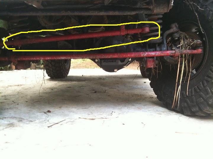

    ah... achei uma foto que ilustra a barra que falei
    este é um 2001, não sei se o seu é igual, no meu é um pouco diferente
    a barra de cima regula o alinhamento do volante/caixa de direção
    a barra de baixo regula o alinhamento das rodas
    abçs

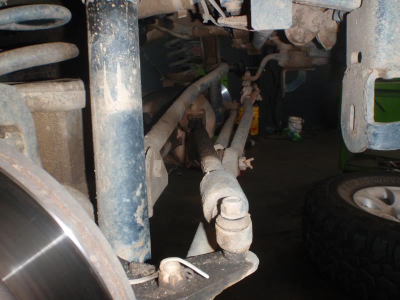

    Barra de ligação torta
    Flávio,
    Olha só como a minha barra de ligação está torta.
    Me disseram que é normal. mas faz sentido o que você falou.
    Na foto que vc postou ela não parece estar empenada assim.
    Quando a sua entortou ela ficou com essa cara?

    Cara, experiencia propria.... aconteceu depois de uma trilha.... volante totalmente torto... entao figuei grilado, mandei fazer o alinhamento e entao ficou certinho (o volante) foi quando percebi que a roda estava saindo mais pra fora de um lado do que outro (isso porque uso roda co offset negativo) entao da pra perceber... fiquei mto preocupado... mas depois de conversar com varias pessoas que mexem somente em alinhamento nada de resolver... entao encontrei um mecanico especializado em troller que na hora me deu o diagnostico: barra panhard empenada! isso mesmo!!! aconteceu em uma trilha quando andava normalmente e nao vi uma pedra ao lado direito, entao tuuuff bati nela e depois o volante ficou torto. com isso o eixo vai pro lado pois aconpanha a barra ou seja e por isso que sobrou mais roda de um lado do que de outro... simples de resolver desempene a barra coloque no lugar e tudo resolvido.
    Lobo,
    a foto que achei pra postar é de um Troller 2001, que é diferente e reta
    a barra original do Troller 2002 em diante tem uma leve curvatura também,
    quando a minha entortou fui no Pavani e pude comparar com os outros Trollers que tinha lá
    Pouca coisa a mais ou a menos nesta curvatura causa o problema
    Sobre a barra Panhard, acredito que também possa causar o mesmo efeito no volante, mas nao tenho conhecimento pra afirmar
    O jeito ideal de saber se a Panhard está torta é levando pra fazer "alinhamento tecnico" onde eles tem condições pra medir toda a suspensao do carro
    e também podem corrigir o problema
    abçs
