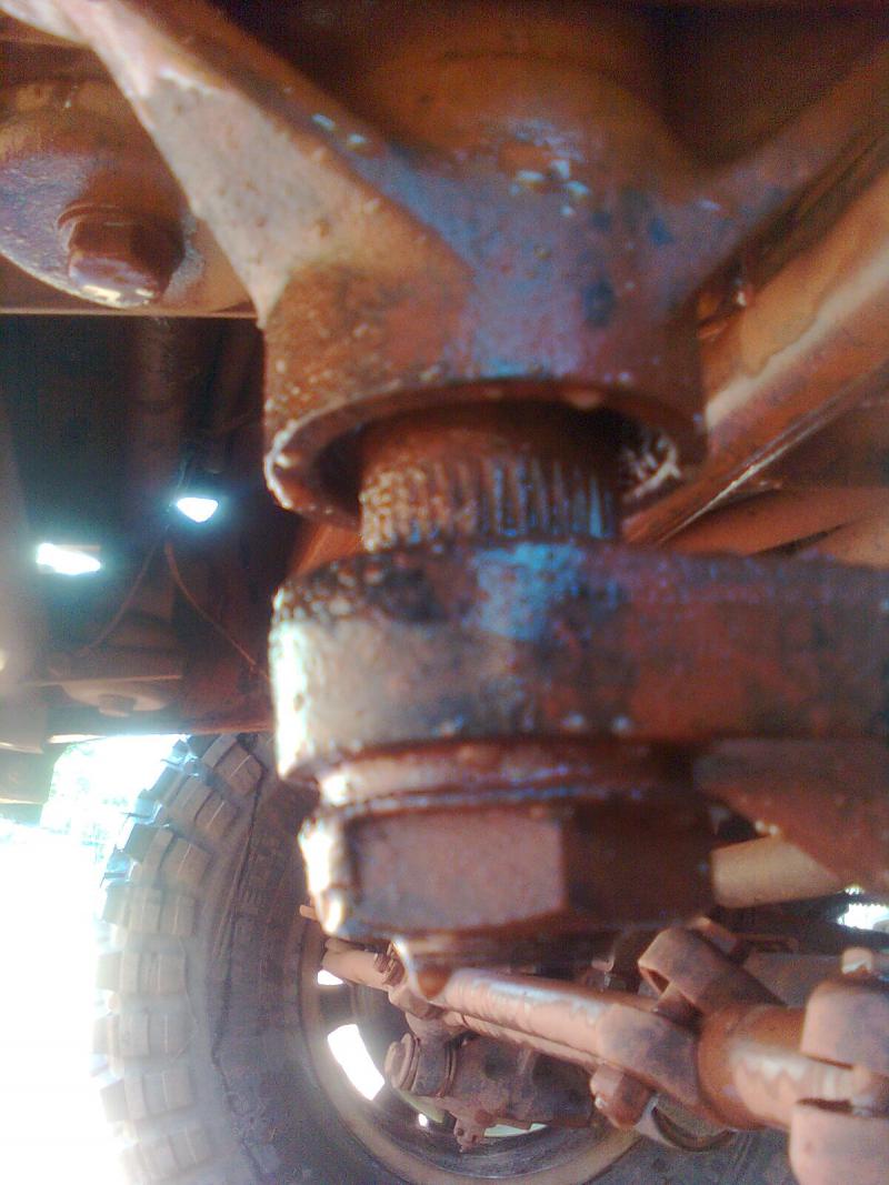

Minha caixa de direção "Troller 2006" esta com um vazamento na parte inferior conforme foto em anexo. Será que existe a possibilidade de se trocar apenas esse retentor? Essa caixa é utilizada em outro carro para facilitar a busca por peças?
Anexo 296926
A minha caixa estava vazando oleo, troller 2004 (2.8) nao sei se e a mesma do 2006, retifiquei a mesma vende todos os reparos e vc pode cromar o setor que deve estar gasto, custo total mais 600 pratas, ficou perfeita.
Saberias me dizer se essa caixa de direção é usada em outro carro pra facilitar a compra do reparo?
Essa caixa não é a mesma da F1000/4000?

Meu 2002 Fase II tambem esta com este problema. Pelo que conversei com um mecanico ex-troller, ate o modelo 2002, a caixa era exatamente a mesma da F1000.
Depois de 2003 a 2005 seria uma caixa externa troller com o interior igual da F1000.
De 2006 em diante nao faco ideia. Em geral, vale mais a pena reparar do que comprar uma nova.

Falei pro cara da mecanica que era do omega vi em alguma lista, ele pediu mais nao serviu, ele mesmo encomendou outra veio na caixa a especificação para troller mesmo so nao lembro a marca, vou perguntar pra ele se lembra.
A do 2002 com certeza é do ômega. Inclusiva a minha tinha GM c/ uns códigos na plaquetinha...:concordo:

A minha quebrou a ponta do eixo, q é presa no braço pitman, essa q aparece na foto postada acima.:parede:

A minha cx também tá com um vazamento por baixo igual ao relatado pelo colega, é um vazamento mínimo, e só vaza com ela em funcionamento e muito pouco.... no meu caso, a causa do vazamento é que a barra de dir principal que liga uma roda a outra está batendo no terminal de dir que pega no braço pitmam quando o carro passa em alguma irregularidade que faça ele pular muito, ou seja o pitmam tá levando porrada, deu pra ver pelas marcas na barra e no terminal, não sei porque, afinal a suspensão é toda original.... não tem folga nenhuma, mas vou consertar a caixa e regular isso pra evitar danos maiores..
