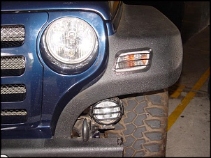

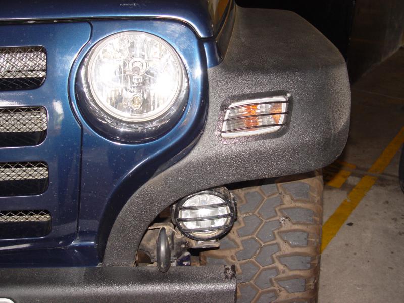

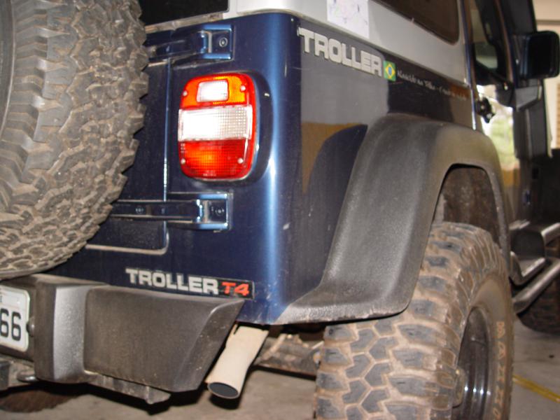

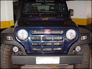

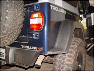

    a tinta é a bate-pedra. O modo de fazer fico devendo.
    veja como fica.
    Miniaturas de Anexos Miniaturas de Anexos -dsc01297.jpg   -dsc01298.jpg   -dsc01301.jpg

    Citação Postado originalmente por MSERGIO Ver Post
    Realmente já vi muitos com bate pedra, mas para mim o resutado visual fica meio estranho - acho que o acabamento não fica bom - se puderem mandar umas fotos agradeço.
    Gemadinha, Realmente estive em Restinga - vc deve ter visto um Troller do Dandaro, um dos organizadores, plotou toda a parte traseira - ficou muito legal...
    Mario
    É Verdade Fico massa
    O bati pedra nao tem como tira , so lixando , ai voce tira a tinta toda
    4X4 Brasil Razão: Esqueci de colocar e resto
    Rodrigo, No seu carro ficou realmente muito bom... e olha que parece que é da cor do meu.. Azul... qualquer risco aparece pra caramba
    Se alguem souber como aplica ou detalhes, sou capaz de arriscar meter um bagulho destes.
    Abraço,
    Mario
    Mario

    Poutz, estou para pintar o troller e estes dias comprei um litro de bate-pedra para pinta o chassis (maxi rubber - batida de pedra) acho que paguei uns cenhão! O legal é que este produto fica como uma cobertura emborrachada e aceita tinta por cima sem alterar a cor.
    Como a pintura do carro esta uma carniça, vou dar uma experimentada pra ver como é a pega do negócio.

    Citação Postado originalmente por rodrigot4 Ver Post
    veja como fica.
    Rodrigo, sou de bh, o servico ficou muito bom. Quem fez pra você?

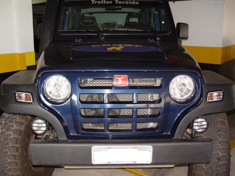

    Bate pedra!
    Thunder_ot, tentou fazer a aplicação do bate pedra da Maxi Rubber? Olhei pro galãozinho ontem, ficquei com vontade, mas resolvi esperar pelos seus comentários. Se fez a aplicação, como foi, com rôlo? Ficou bom? Pode colocar umas fotos? Alguém já usou esse produto?
  • #20
    Fala gente, então, pintei um pedaço do paralama com um rolinho de lã de cerdas curtas. Ficou bom até, meio texturizado, o problema eh que fica marcado por causa do rolo de pintura e se vc bater algo na pintura ela marca. Se eu não fosse pintar o carro de verdade acho que passaria o bate pedra deste jeito mesmo pois é muito fácil de aplicar e protege bem.
    Meu troller esta no pintor e vou pintar de vermelho e preto, naquele esquema de paralamas e parachoques pretos, nestes locais o pintor vai passar o batepedra e pintar por cima com preto brilhante... acho que vai ficar bem jóia.
    Tem um topico na sessão de CJs que fala tudo sobre pintura automotiva a rodo muito bom.
    Valeu.

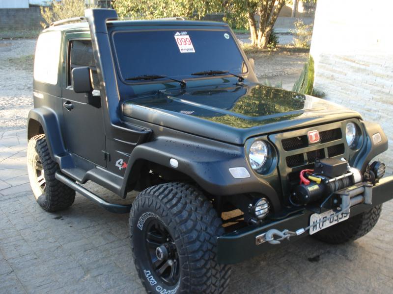

    Meu palpite: quando penso em proteção, não tô preocupado com galhinho de árvore não. Tô preocupado é com a árvore!!!
    Faço minhas as palavras do Carlão aqui de BH! Emborrachamento dos paralamas!
    Fiz no meu e que sorte: deitei o trolleta num barranco decumforça...
    resultado: porta furada... e umas duas pinceladas de tinta preta fosca nos paralamas - estão zero e a custo zero!!!
    Se tivesse vinil aplicado ali; bem...
    O tal do emborrachamento é tão bão que pintei também o snorkel (ADEUS ARRANHADOS) e os parachoques com os estribos. E muito acessível : 125,00 cada paralama,; 60,00 cada peça: snorkel, parachoque dianteiro, traseiro e estribos! TOTAL: 490,00
    abrs,

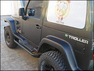

    Plotagem lateral
    Plotei o Troller em toda lateral de preto fosco. Ficou bom e protege bem. Achei bacana e por enquanto não me incomodei com documentação nem nada.
