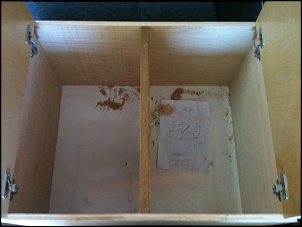

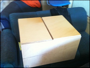

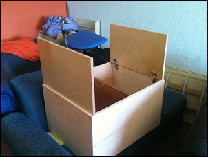

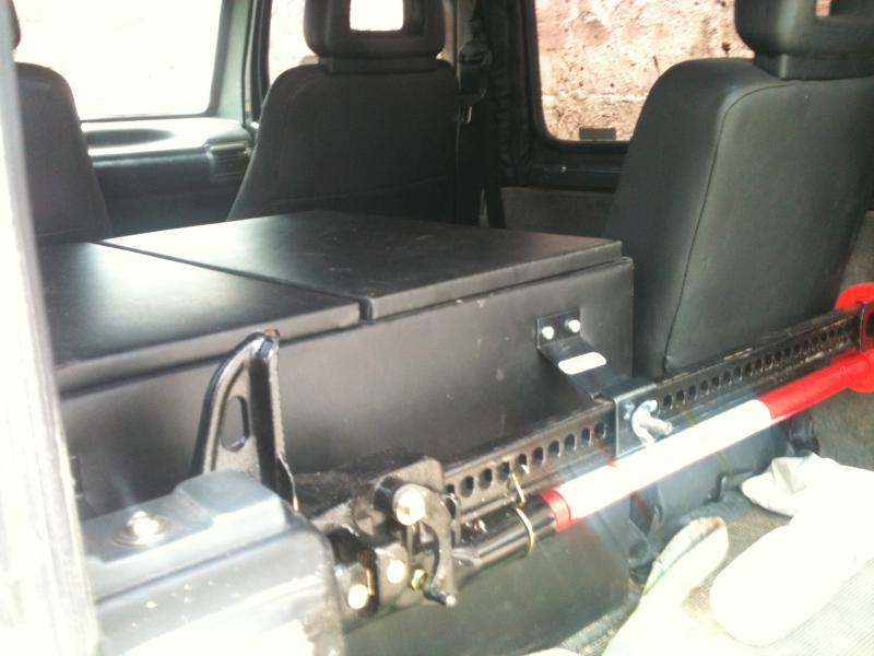

    Caixa pronta!!
    Aí pessoal! ta quase tudo pronto...
    Hoje eu vou retirar a caixa com o tapeceiro. (mandei forra-la com courvin igual ao do banco).
    ai vão as fotos...
    O custo total dela... com trincos, forração, E.V.A e suporte para o hi-lift esta em R$250,00

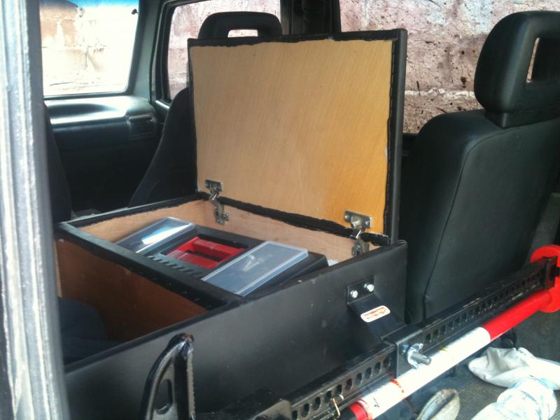

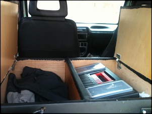

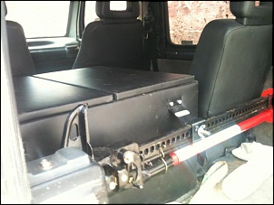

    Caixa de Ferramentas pronta!
    Acabei!!!
    A caixa ficou bem pratica, serve de suporte para o hi-lift, possui 2 compartimentos. Um sujo, e outro limpo.
    Ou seja, pode por a cinta cheia de barro, por exemplo, que durante a trilha ela não vai sujar suas blusas mochilas e etc!
    para o passageiro que vai atras, não ficou desconfortavel. Muito pelo contrario. Agora ha até um apoio a mais.
    Só esta faltando instalar os trincos nas portas e ganchos na lateral (para prender por exemplo um mala de viagem com aquelas aranhas de moto)
    O que acharam?

    Ficou legal Twix, e o melhor, bem funcional. Parabens!!!
    x2!!! Achei muito bom.
    Uma pergunta: vc colcou alguma trava para as tampas, para elas não abrirem em casos, digamos assim, mais extremos???
    Abraço,
    Alexandre K

    Citação Postado originalmente por AKPG Ver Post
    Abraço,
    Com certeza essa foi umas das primeiras coisas que pensei ao fazer ela. Ja tombei o jipe e sei que isso pode acontecer sem vc esperar.
    Porem ainda não coloquei, mais o trincos ja estam comigo, são dois.
    Um tombadinha na trilha não é muito dificil de acontecer. E uma coisa que até é engraçada pode rapidamente de transformar em desgr......
    Valeu Alexandre
