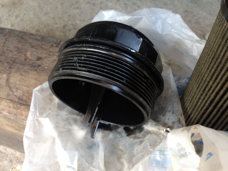

    URGENTE ------ URGENTE ------ URGENTE ---- LEIAM COM ATENÇÃO.
    Pessoal, como eu disse antes, após a troca de óleo, meu carro ficou com esse Tec-tec-tec de corrente, num nível insuportável. O diagnóstico, tanto na Luzes Car, quanto na oficina do Chapéu 4x4, em Niterói, foi folga na corrente ou no esticador da mesma. Optei por fazer o serviço em Niterói, pela facilidade de locomoção, embora sempre tenha feito a manutenção do meu Troller na Ilha. Consegui comprar um kit original MWM no Mercado-Livre, por R$ 1400,00 (preço médio do original é de cerca de R$ 2500,00). Bem, trocado o kit inteiro, o barulho não diminuiu 100%. Melhorou bastante, mas ainda batia algo.
    O Chapéu e o filho (conhecido por Filhão) diagnosticaram problema de lubrificação. Com certeza, não havia pressão de óleo suficiente para empurrar o pino do esticador da corrente de distribuição. Bomba de óleo seria a próxima suspeita (putz, uma bomba nova chega a custar uns R$ 4 mil). Pesquisei bem por aqui e vi que as bombas desse motor 3.0 raramente apresentam falhas.
    Voltei na oficina supondo que algo poderia estar obstruindo a passagem de óleo, propenso a fazer um flush do motor (esvaziar tudo e lavá-lo internamente). O Filhão achou melhor começar logo por uma nova troca de óleo (tinha menos de 400 km) e filtro. Ok. Qual não foi a surpresa do Filhão ao tirar a tampa do filtro de óleo do motor? Internamente a haste estava quebrada, ou melhor, sem a haste interna). Na hora, ele afirmou ser aquele o problema.
    PUTZ!!!!! Será? Sim, aquela haste tem um retentor no final que força o copo do filtro ficar cheio de óleo e aumentar a pressão de lubrificação. Trocada a tampa, imediatamente o barulho sumiu. Voltou a ficar como zero. Ou seja, provavelmente a tampa quebrou na troca anterior de óleo e nada foi comentado (por não se saber de sua necessidade para um funcionamento correto).
    Final da história, um gasto de mais de R$ 2.800,00 entre peças, óleo, filtro e serviço, sem necessidade, por conta de uma tampa de filtro. Pior, como rodei um período com o carro fazendo aquele tec-tec-tec, a corrente comeu um braço do esticador, que quebrou, e comeu uma haste de fixação, gerando limalha no motor. O filtro de óleo estava com alguma limalha....Quer dizer, vou rodar uns 600 a 1000 km e fazer nova troca de óleo para não comprometer o motor. Finalmente, quero deixar registrado aqui, para todo o grupo a minha imensa satisfação com a oficina do Chapéu em Niterói (Engenho do Mato). O pessoal é extremamente atencioso, profissional, honesto e com um serviço de total qualidade. Recomendo com empenho. Só manterei meu carro lá, agora. Forte abraço e fiquem com Deus.

    Valeu pelo relato John! Lamentável terem quebrado essa haste e não terem te dito! Esse barulho é normal no 3.0, estando inclusive previsto no manual de serviço do motor. Mesmo o barulho sendo incômodo, ele não danifica em nada o motor. O seu caso com certeza está relacionado a quebra da haste.
