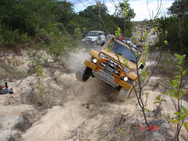

    Dois amigos meus compraram semana passada na Ensimec dois Full Lock e instalaram nos seus respectivos Troller ambos Diesel ano 2001.
    Agora os caras querem saber se tem algum bloqueio(80%) que sirva pro diferencial dianteiro desses Troller.
    Eu disse a eles q ia pesquisar sobre isso pois não sei se o diferencial dianteiro do Troller é Dana 44 ou se existe outro bloqueio específico pra esse modelo de diferencial.

    tipo... meio que fugindo do assunto da pra ce q tem uma cara filmando...
    onde foi isso?
    e tipo... poe o filme na net =P hihihi poco folgado...
    onde foi isso?
    fui
    Fala Oni, blz mano!
    Boa observação, hehe.
    Fizemos umas imagens pra um canal da mídia local, infelizmente só vai passar aqui na cidade mesmo.
    Se eu conseguir uma cópia do video posso postar aqui depois.
