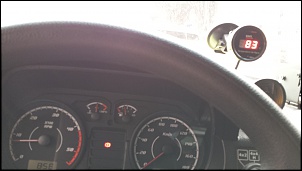

    Temperatura troller 3.0
    Temperatura troller 3.0-20131226_sensor1.jpgTemperatura troller 3.0-20131226_sensor2.jpgOlá! Por conta dos inconvenientes com o marcador original eu instalei um digital da seguinte forma: Na carcaça da válvula termostática há um bujão plastico para drenagem (que vai esfarelar todo se vc tentar tirar), pois bem comprei um bujão sextavado M16 e abrí uma rosca M10x1 que é a medida do sensor e instalei o mesmo nesse local. Observe que aí eu estou tendo a temperatura da água que está saindo do motor, então agora sei que quando o ponteiro do painel está em 90 a temperatura que tenho lá no digital fica oscilando entre 83-88 graus. Quando estou na estrada em última marcha e pé embaixo por longos períodos, o máximo que chegou lá foi 96 graus, neste ponto o ponteiro do painel quase encosta no vermelho. Como o Bugão tá chipado eu tô achando que o volume de líquido que está circulando pelo cabeçote está aquém do necessário. Como a bomba d`água original tem rotor de plástico e há relatos de que eles afrouxam, isso pode estar acontecendo, então esse FDS vou desmontar e verificar a bomba e depois posto o resultado aqui.
