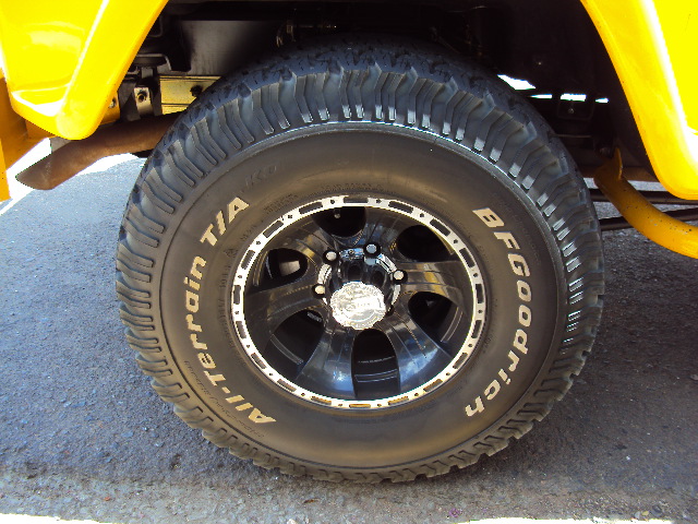

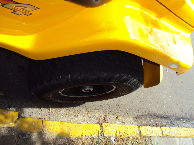

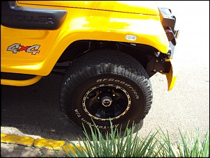

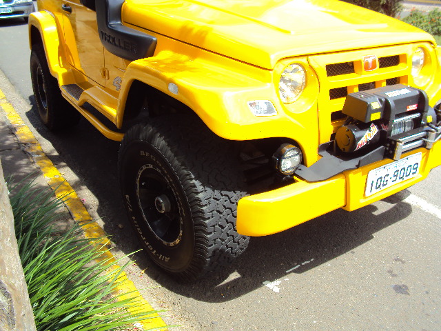

    Mkaye, acabei de ver teu tópico e quando loguei pra responder vi tua mensagem privada.
    Em anexo vai fotos do meu Troller, com pneus BF AT, 33x12,5. Minha roda é a Kombat 15x10.
    Te explico que além da parte estética, tem uma diferença fundamental pra ter escolhido pela tala 10".
    Antes do meu Troller tivemos na família outros 2, e ambos eram muito "bandoleiros", se jogavam nas curvas e por aí vai, numa expedição que fiz conheci um trolleiro que usava pneus 35" e pedi se não ficava muito instável, com pneus ainda maiores, e a resposta dele foi de que botou uma roda tala 10, o que conferiu mais estabilidade pra viatura, então quando comprei meu Troller nem tive dúvida, além de achar muito mais bonito, realmente a condução ficou 100% melhor que nossos outros Troller anteriores.
    Espero que tenha te ajudado, abraços!

    Estava procurando algum troller com a roda 15x10 fazia tempo.
    Você teve algum problema de destalonar o pneu?
    O carro perde altura?
    Obrigado !
    Abraço !!!

    Mkaye, nunca destalonou, já andei em areia, barro, fiz até a TransAmazônica e não deu nada.
    O carro creio que se perdeu altura foi muito pouco, porque do lado dos Troller com 33 e rodas originais me parecem praticamente igual, acho que isso não compromete em nada desempenho ou performance.

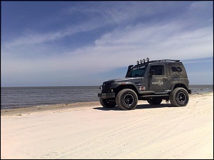

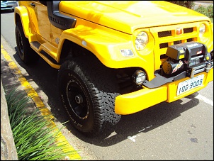

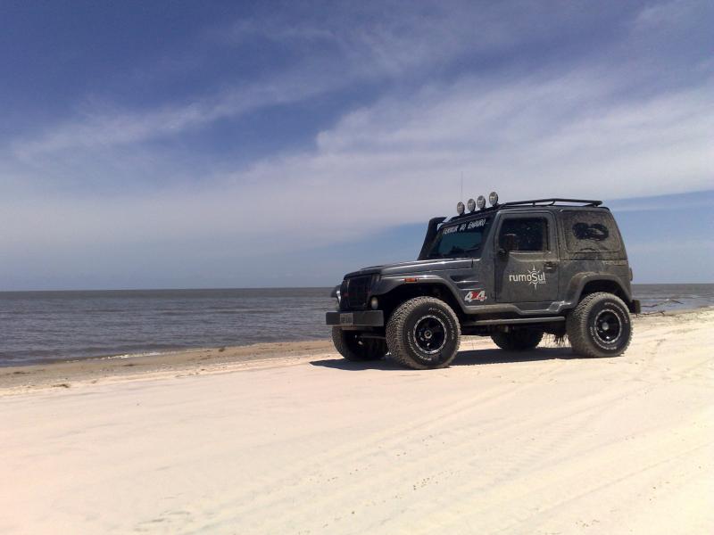

    segue em anexo fotos de troller modelo nova com rodas Kombat 15x8" e pneus 33" BF AT!!!

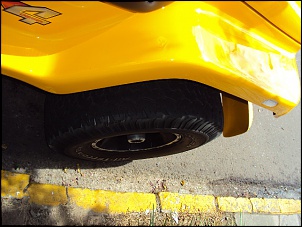

    Foto !
    Segue foto da roda
