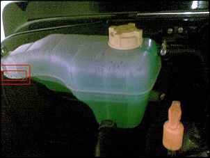

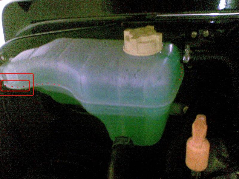

    O problema parece ser mais sério, está vazando muito, tenho suspeitas do recipiente, quando aumenta a pressão do motor vaza exageradamente, e aliás não é na braçadeira e nem nas mangueiras, me equivoquei, está pingando na extremidade esquerda do recipiente, vou ter que ir na concessionária, é o jeito, vou abastecer umas 5 garrafas pet de água
    vou tentar mostrar na foto o lugar onde estava pingando
    Opinões são bem vindas
    abraço,
    rodrigo

    Se o "problema" for esse. Para ser mais simples só se fosse uma abraçadeira folgada.
    Troque o reservatório. Não deve custar muito mais de R$ 100,00 (se bobear custa até menos)

    Rodrigo, vai pela razão, custo/beneficio, quanto vc vai gastar em $ e tempo para ir a autorizada, quanto custa um reservatorio novo, a autorizada nem vai saber que vc trocou, caso queira ir a autorizada consiga um reserv emprestado e vá.

    Galera,
    Desculpa aew a demora, não foi preciso ir a concessionária , o problema era a braçadeira frouxa, dei um aperto nela como os amigos aqui afirmaram e está como nova, não vazou mais, quero agradecer a todos(\gustavo/, JEFFCATUNDA, Guilherme Rocha, Paulo Careca, Zegenesio, Thelmo) pelas informações, absorvi o máximo que pude, continuem assim!
    abraçoo
