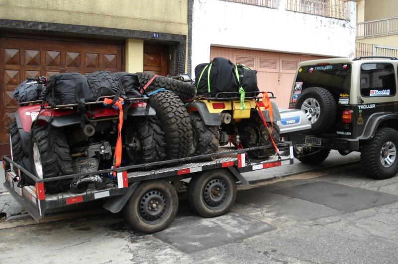

    No meu caso foi diferente, puxei um reboque de quase o mesmo peso, porém com o Troller, por curiosidade eu parei numa balança e pesei... Deu pouco mais de 1700kg
    O Troller foi que foi! Só que não pode vacilar com freio, de resto foi normal...
    A sensação é a mesma de quando você dirige um Troller pela primeira vez.. Ele fica meio "instável" mas com 50km de condução já acostuma...
    Abs!
    Miniaturas de Anexos Miniaturas de Anexos Rebocando o Troller.-30122009718.jpg

    Dá uma olhada no que eu rebocava...
    Sabe +/- quantos kilos dava Alexandre?
  • #29
    Eu estimava em uns 900. Mas nunca pesei para ter certeza...

    Foi tranquilo, como o colega colocou.. nos primeiros km o cara se acostuma, depois vai embora... situação de perigo até enfrentei uma freiada brusca em curva a 75km/h mas tudo correspondeu bem, os pneus dianteiros da L200 arrastaram levemente mais do que uma freiada normal no inicio, depois o abs segurou tranquilo.. mas nada que colocou em risco a viajem, outra situação aí sim diferente foi quando parei para conferir o equipamento e a diferença de altuda do asfalto com o acostamento era alto e eu quiz ir diminuindo a velocidade e colocar meio carro no acostamento... essa difernça na hora que desceu o conjunto quase me escapa pista a fora.. recomendo diminuir a velocidade na propria pista e quando for sair saia contudo e em baixissima velocidade.. para evitar esse desconforto..
    Quanto ao Troller empurrar isso não ocorreu (forte) mas normal como todo reboque, nada de situações anormais e diversas.
