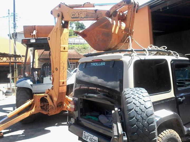

    Ou você pode malhar um "pouquinho" e depois fazer igual no wrangler:
    Brincadeiras a parte, se fizer um esquema com roldanas, fica fácil tirar e colocar. Só tenha certeza de que a estrutrua irá suportar os 130 kg da capota, no caso dos trollers até 2008, ou 80 kg no caso dos trollers 2009 em diante.

    Rapaz....essa ideia da escavadeira ficou show!!!
    Bom, os amigos maromba eu tenho.....só que tudo preguiça......vou bolar um esquema de roldanas!!!
