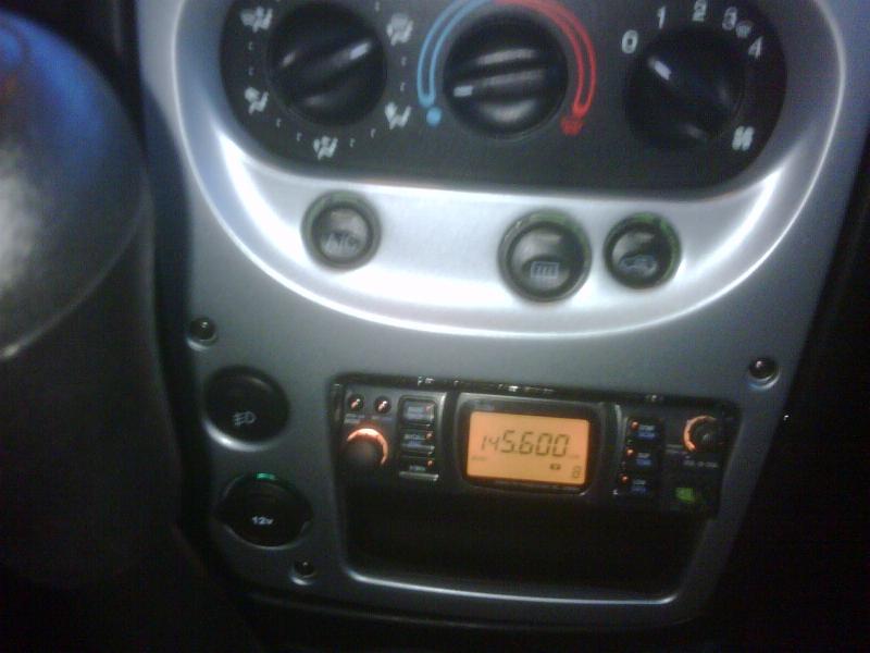

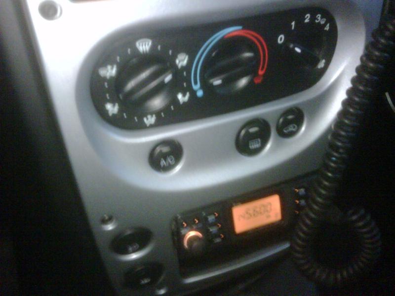

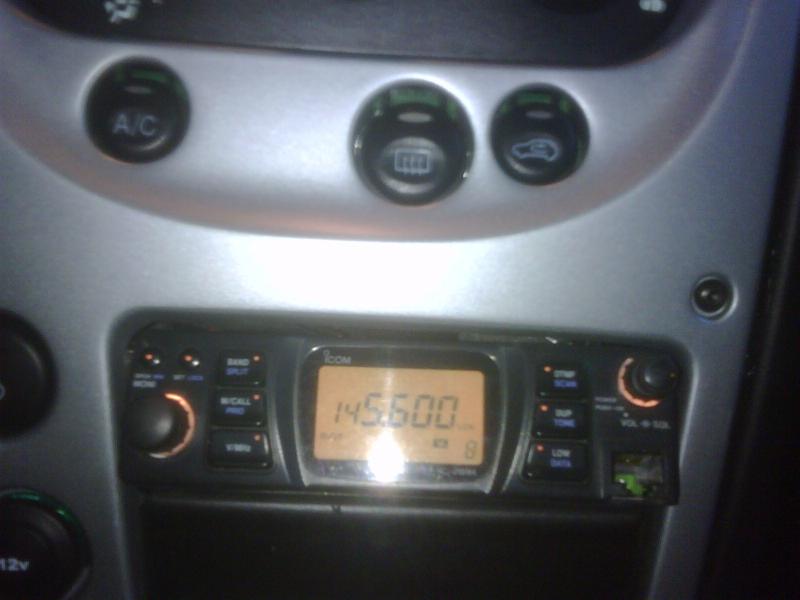

    * Instalação do rádio no Troller - Problema resolvido
    Instalei o meu rádio I-con no console central logo abaixo dos botões do ar condicionado. Ficou tudo integrado no painel, gostei muito.
    Rômulo, também gostei da instalação do rádio no painel. Voce teria como postar fotos para nós?

    João.
    Anexei 3 fotos do rádio no painel.
    Acho que é deste jeito!!

    ficou otimo
    Mas precisa recortar aquele plastico atras!!?
    Citação Postado originalmente por guilhermeludwig Ver Post
    ficou otimo
    Guilherme.
    Sim, é necessário tirar o porta trecos e recortá-lo para encaixar.
    É bem simples e o acabamento fica perfeito.
    Claro que isto tudo depende do tamanho do rádio.
    abraços

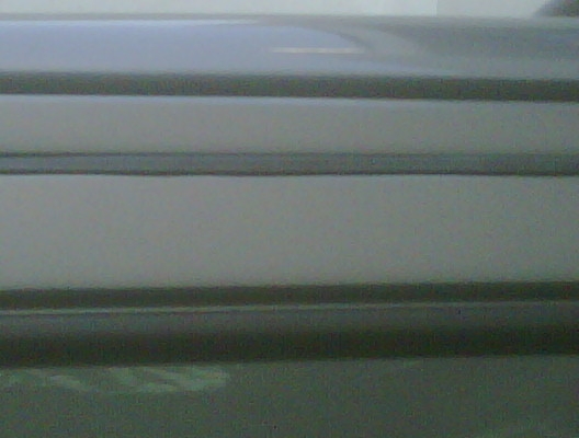

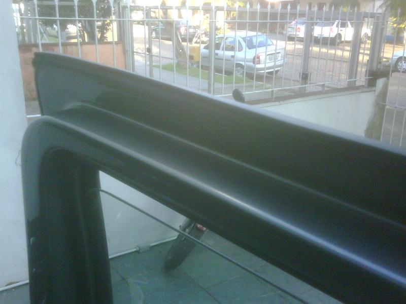

    [QUOTE=Rômulo Franceschini;954780]Pessoal
    * Entra muita água/lama pela vedação da porta ao abrir e fechar.
    O desenho e caimento interno da moldura da porta dos modelos 2009/2010 ficou diferente dos anteriores.
    Ao fechar respinga tudo em cima dos bancos, forro e comandos dos vidros.Problema resolvido
    Caros amigos Trolleiros.
    Acho que resolvi com aquele famoso jeitinho brasileiro o problema de entar água dentro da viatura.
    Fui em uma casa de borrachas para carro e comprei 2m de uma "borracha esponjosa" que se adaptou certinho entre a porta e o vão da carroceria.
    Além disso fui a uma loja de fitas especializada e comprei uma fita dupla face automotiva da 3M ref. 4312 com 12mm de largura, peguei também um vidrinho de PRIMER. ( é um líquido que se passa para dar mais adesão entre as superfícies.
    Feito estas comprinhas, limpei bem a borracha de vedação e a porta , passei Primer nas duas superfícies e fixei tudo.
    O resultado em primeiro plano, me pareceu muito bom. A porta fecha sem ter que forçar e a vedação ficou espetacular.
    Vou ver se deu certo na próxima trilha ou na chuva.
    Segue fotos para vocês olharem.
    Agraços
    Miniaturas de Anexos Miniaturas de Anexos -acabamento-porta.jpg   -acabamento-porta-1.jpg   -acabamento-porta-2.jpg   -acabamento-porta-3.jpg   -acabamento-porta-4.jpg
