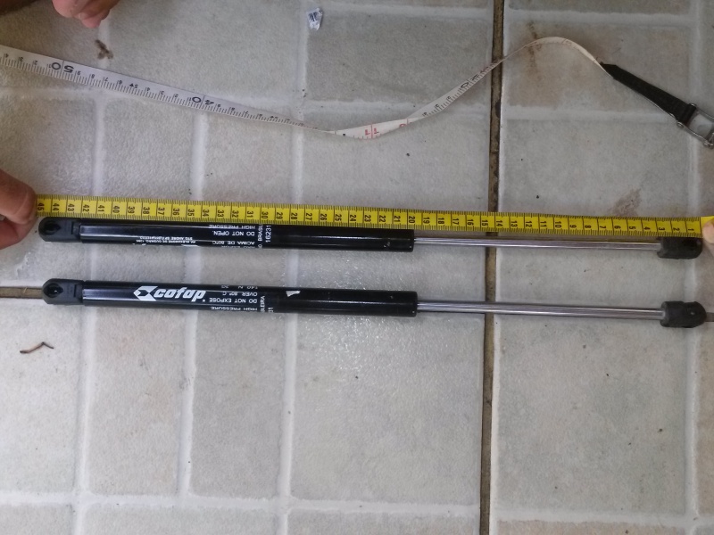

    Esta semana comprei os dois amortecedores na concessionária Conticar aqui de salvador.
    R$ 70 cada
    Troquei em casa mesmo 2 min cada amortecedor!
    dados da peça:
    140N 3G
    mola hidraúlica do vidro traseiro: RF 2000
    fabricante: COFAP

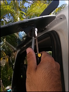

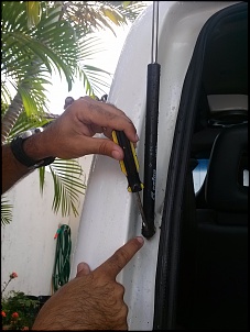

    seguem umas fotos da tal trava de aço que deve ser "puxada" com uma chave de fenda para desencaixar e encaixar o amortecedor... pois tem uma mensagem acima que o cara tentou desmontar o parafuso.
    depois que troquei..notei que o vidro estava tocando levemente no aerofólio...aí basta regular o parafuso (para cima ou para baixo) que prende o aerofólio no carro.

    Miniaturas de Anexos Miniaturas de Anexos Amortecedor do Vidro Traseiro-amortecedor-vidro-traseiro-original-troller.jpg   Amortecedor do Vidro Traseiro-amortecedor-vidro-traseiro-original-troller-referencia.jpg   Amortecedor do Vidro Traseiro-amortecedor-vidro-traseiro-original-troller-medida-de-ponta-ponta.jpg   Amortecedor do Vidro Traseiro-amortecedor-vidro-traseiro-original-troller-do-centro-do-encaixe.jpg   Amortecedor do Vidro Traseiro-colocando-amortecedor-vidro-traseiro-original-troller.jpg

    outras fotos
    Miniaturas de Anexos Miniaturas de Anexos Amortecedor do Vidro Traseiro-cam00290.jpg   Amortecedor do Vidro Traseiro-detalhe-do-encaixe-amortecedor-vidro-traseiro-original-troller.jpg   Amortecedor do Vidro Traseiro-retirar-amortecedor-vidro-traseiro-troller.jpg

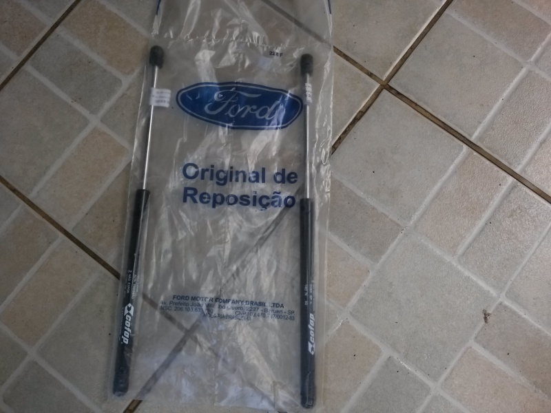

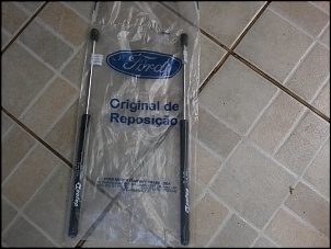

    Seguindo a dica comprei do ford Ka modelo novo, no desmanche, 40 "reaus" os dois, não pega no aerofólio mas a pressão é bastante grande, fiquei com medo de quebrar o vidro mas depois de abaixar e erguer com muito cuidado algumas vezes acho que não vai dar égua não.
