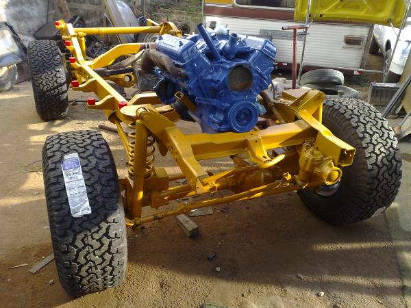

    Minha Rural esta com eixos de Troller 2004, molas de Opala 6CC, amortecedores de MB 1113 na frente e atraz e claro, angulos de suspenção bem diferentes da original do Troller e Rural.

    Ola Ismael, minha Rural ainda nao ficou pronta, nao esta rodando, mas posso te ajuda com fotos e explicacao breve ou mais aprofundada (sem sac@nagem...) , mas nada tecnico, pois não fui eu quem fez, foi meu mestre mecanico... Sr. João... !
    No meu ALBUM e no tópico da FOrDINHA tem algumas fotos e qualquer coisa estou a disposição ou meu mecânico!!!
