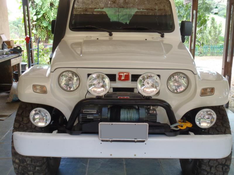

    Eu resolvi meu problema de iluminação assim:
    Miniaturas de Anexos Miniaturas de Anexos Melhorar a iluminacao no Troller-p3201102.jpg   Melhorar a iluminacao no Troller-p3201103.jpg   Melhorar a iluminacao no Troller-p3201104.jpg   Melhorar a iluminacao no Troller-p3201105.jpg
    Alexandre K
  • #28
    Desativado
    13/12/2007
    73

    Citação Postado originalmente por AKPG Ver Post
    Valeu Alexandre,parabéns. Realmente, ficou muito bom. O meu T4 é semelhante ao seu e estou pensando em fazer o mesmo, quando der. Os Hella de cima e os de baixo são do mesmo tamanho e modelo? Para colocar esta base, você teve que prolongar o parachoque? A mesa do guincho é de qual marca? Você mesmo fez a instalação ou mandou em algum lugar? Abs e obrigado. Válter
    AKPG,
    Vc colocou a placa na guia do cabo do guincho.
    Os guardas encheram o saco ou é pra economizar guincho?
    Como é o suporte?

    Citação Postado originalmente por vbeltram Ver Post
    Valter, se vc olhar no tópico do meu carro, vai ver os detalhes da instalação. Lá tem as fotos do suporte que fiz para prolongar o pára-choque e tem também a foto dos faróis ainda na caixa. Os inferiores são os Hella 500FF Fog e os de cima são Hella 500FF.
    A mesa do guincho foi comprada com o Emerson do Clube Troller. Ela é bem reforçada e pelo que já exigí dela, eu recomendo. Não entortou um milímetro sequer.
    A instalação dos faróis e do guincho foi feita por mim mesmo...
    Abraço,
    Alexandre K
  • #31
    Citação Postado originalmente por RcPM Ver Post
    AKPG,
    Como é o suporte?
    RcPM,
    Eu coloquei ali justamente para poder tirá-la na hora de ir para a trilha. Este suporte eu comprei na Quadratec e usava no meu Wrangler que tinha nos EUA. Ele encaixa na guia do guincho através de duas presilhas. E podem ser usadas em guias igual à que eu uso ou em guia com roletes. E a placa fica presa em uma base que serve de sustentação para as presilhas. Coisa bem simples e muito prática.
    Abraço,
    Alexandre K
