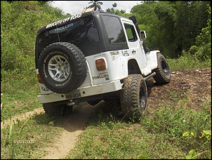

    Olá amigos, depois de muito pesquisar e pechinchar, consegui um Troller 2007-2008 que atende as minas espectativas. Ele está praticamente zero com apenas 14000km rodados. como possui ainda os penus originais gostaria de trocá-los por outro mais robusto. Ouço falar muito no Bf MUD 31', 33', Al terrain, yokohoma, whangler.... enfim são tantos e eu nao entendo nada do assunto. Minha utilidade será basicamente para cidade e asfalto. Trilhas leves nos finais de semana. Qual e que tamanho usar ?

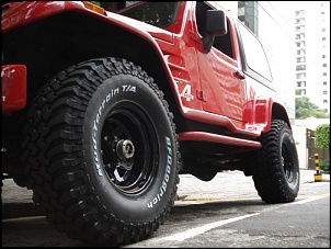

    já que ira rodar mais em asfalto e trilhas leves, o bf all terran atende suas espectativas, pois o mud come muito no asfalto, já o tamanho depende do seu gosto, o 33 é um ótimo tamanho pois não precisará alterar as configurações originais da viatura.

    Recomendo o BF All terain se o uso for predominante no asfalto, ou wangler MTR se for utilizar mais no barro, ambos na medida 32", pois o 31 é praticamente do mesmo tamanho do original (255/75-15) e portanto o efeito visual é minimo, ja o 33 fica um pouco grande, diminuindo o raio de giro na direcao, e dessa forma dificultado manobras, e conforme a situaçao aínda pode raspar na parte interna da caixa de roda. O 32" fica bonito, nao raspa em nada e o carro aínda ganha em estabilidade.

    Amigo o meu troller ta com 31" e eu acho pequeno .. recomendo ir direto pra 32" fica perfeito sao maiores e o desempenho do carro eh melhor
    De bf mt 32" ou ate 33" se quiser um "look" mais agressivo e mais altura ... se for entrar na lama mais seguido vai de MT (mud terrain) direto
    Procura no google penus AT (allterrain) e MT (mudterrain) para voce entender as diferencias
    Tambem procura no google sobre os pneus comuns usados no troller que sao
    Bf goodrich mud terrain e bf goodrich all terrain
    Goodyear Wrangler MT/R
    Gt radial MT Savero
    Yokohama geolandar mt ... etc
    abs

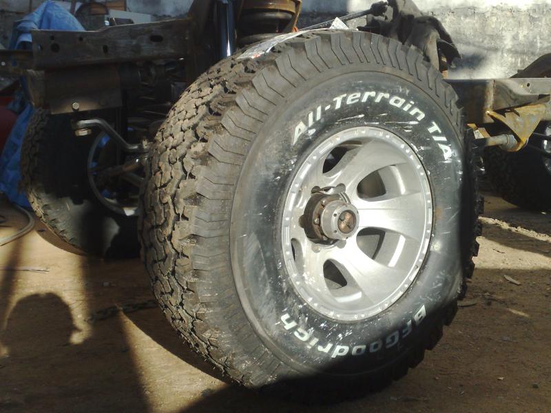

    Caro PERIODONTISTA!
    Pode ir de 33" tranquilo, lembrando que devo preconizar o modelo ALL, que é 70/30 (70% on road e 30% off road).
    O MUD é 30/70, que o deixará um pouco desconfortável no on road. (segundo o SEU uso).
    Tenho bastante cuidado com os "pardais", pois o velocímetro marcará a menos, bem como o hodômetro, devido ao maior ráio do pneu.

    Muito obrigado KIM, Entao devo pedir um pneu 33' para aro 15 certo ?
    Usuário Avatar de Kim
    17/10/2005
    Nova Aliança do Ivaí/PR
    10,356
    Isso mesmo!
    33", 12,5", 15"

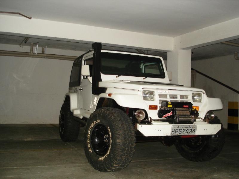

    Prezados colegas,
    Eu tb estou começando aos poucos no mundo 4x4. Comprei o meu Troller o ano passado e estou arrumando ele do jeito que eu quero e de acordo com minhas disponibilidades (nada do Troller é barato!!!).
    Enfim, os pneus do meu são os originais e tô a fim de trocá-los. Só que tenho um problema: a garagem do meu prédio é muito baixa (eu coloquei o snorkel ano passado e, agora, tenho que ziguezaguear pela garagem pra fugir dos canos e colunas).

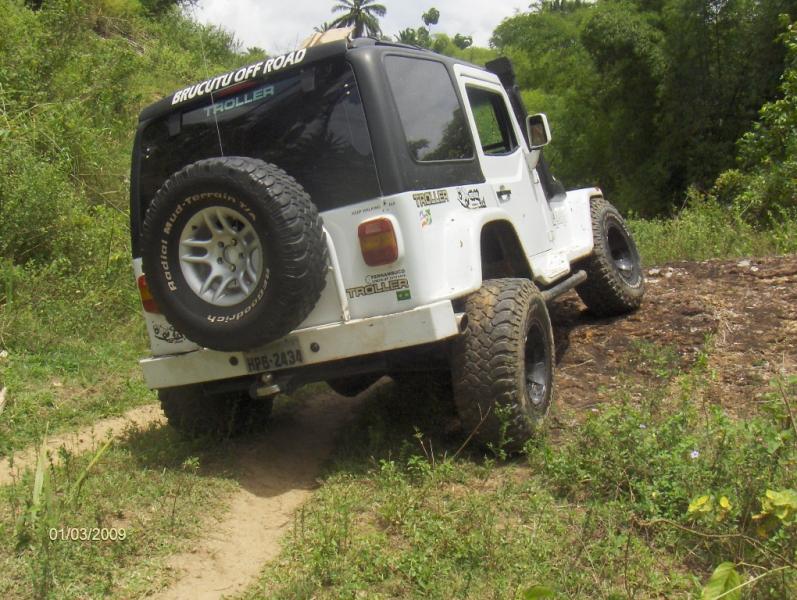

    Se eu colocar o BF 33" AT, quanto, mais ou menos, o carro ficaria mais alto??
    E outra questão, que provavelmente seja bem idiota, mas que não encontrei uma solução razoável: Se eu comprar BF 33" AT, por serem maiores que os originais, teria que comprar o estepe, além dos 4 pneus, ou o estepe original seria suficiente no caso de uma emergência?
    Um abraço a todos.
