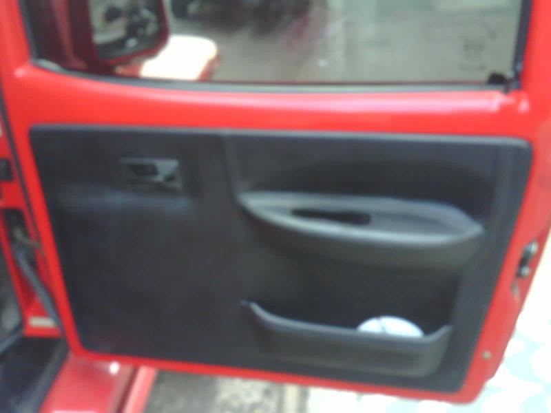

    demorou + veio...desculpem a falta de foco, foi tirada pelo cel. quando tiver melhor, eu posto.
    Miniaturas de Anexos Miniaturas de Anexos Acabamento do painel-ph20090213153104.jpg   Acabamento do painel-ph20090213153055.jpg

    Boa tarde Ojaneri,
    Obrigado pelas fotos. Ficou muito bom o serviço.
    Tenho algumas dúvidas que não consegui visualizar com as fotos...
    O curvin deve ter ficado um pouco para atrás da forração... não atrapalhou o encaixe do forro?
    O curvin não está ameaçando descolar naquela dobra acentuada onde tem o apoio do braço? O vitara que eu tinha, mesmo original ficava umas bolhas.
    O porta treco inferior ficou original ou também passasse curvin nele?
    Um abraço

    Atrapalhou um pouco no encaixe, mas depois de encaixado, não dá mais problema.
    Naquela dobra, foi feito uma costura dupla, e portanto não tem perigo de se soltar. Porta treco também com courvin.
    É, tenho que tirar fotos melhores e postar aqui para ver os detalhes.

    Valeu Ojaneri
    Agora dá para visualizar bem o que fizesse.
    Aqueles nicados no couro é da batida do cinto?
    A porta do meu está toda nicada por causa disso e imaginei que o couro/courvin não iria nicar.
    Vou fazer um orçamento para fazer isso no meu....

    Geralmente é alguma coisa no meu bolso que pinica (caneta, celular, etc)
