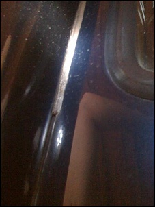

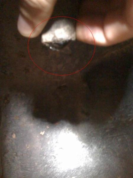

    Então, dei uma olhada debaixo do pára-lama dianteiro direito e achei estas 2 vedações (foto A).
    Apertei a borracha da foto B.
    Veja o resultado na foto C.
    O snorkel é todo circundado com uma borracha (foto D), porem do lado do pára-brisa a borracha vai entrando e some (foto E), ai os caras colocaram esta massa (acho que chama massa de calefação, se é que existe isto ).
    Acreditem não liguei o carro na chuva só liguei ele para dentro da garagem depois q a chuva tinha acabado completamente.
    Não estou questionando a instalação do mesmo, visto q o pessoal da concessionária é de muita confiança, estou achando um perigo este snorkel em chuva.

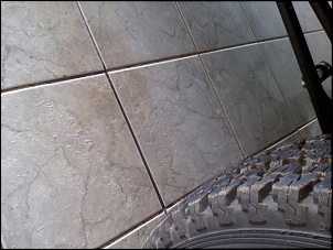

    Ontem à tardinha, caiu uma big chuva aqui na minha cidade, eu tinha deixado o carro fora da garagem, quando resolvi ir a um supermercado compra uns alimentos, ao chegar perto do carro, vi esta cena que estar na foto.
    Então pergunto aos amigos, quais são as chances do Snorkel sugar água?
    Sei que minha pergunta pode ser boba, mas vejamos, se a grande utilidade do Snorkel é evitar que o motor aspire vapor de água ao atravessar alagados, então o que falar desta situação da foto, só lembrando que era muito forte a chuva e ao bater na capota cria uma espécie de vapor d’água, na fotos da para vê isto melhor no telhado.
