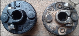

    O disco flex. d dir. serve p/ amortecer a dif. d mov. entre o chassi/carroceria, um amigo d Barroso MG q tbm tem um T4 02 ao invés d trocar colocou direto. O problema é a vibração q passa pro volante em estradas d terra por exemplo.
    Notei q a peça msm nova se vc forçar ela vai ceder um pouco no sentido d giro entre as 2 metades, dessa forma eu guardei a usada c/ folga e qdo a q eu instalei apresentar folga (espero q demore) irei "recondicionar" a orig. colocando junto a "bolacha" d borracha q separa as 2 metades uma "bolacha" d alumínio, bronze, teflon ou polipropileno c/ os furos justos ñ permitindo o mov. d giro entre as 2 metades e somente o mov. q a peça tem q ter q é afastar/aprox. uma da outra.
    Não pretendo mudar o sist. ñ, ainda + agora q está tudo "em cima".
    Acho q vale p/ quem faz trilha HARD e fica FORÇANDO a direção o tempo todo nas erosões e etc.
    Eu ñ forço a direção! Dá uma dó qdo ouve o barulho da cx./bomba chiando, prefiro ir manobrando devararinho e virando devagar ou usar uma picareta...
    Segue foto do disco flex. dir. e o link c/ foto em outro ângulo
    Junção Elástica Direção Troller - Disco Flexível Cardan - R$ 231,00 no MercadoLivre
    Qlq coisa só falar.
