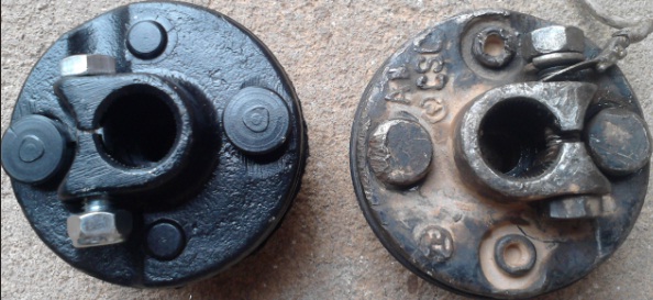

    ORIONE
    Tem um tópico que o pessoal está adaptanto barras de direção eterminais do mercedes 608. Vi relatos que ficoumais robusto e melhorou a direção, já pensou em aplicar essa idéia?
    O meu não tem esse flexivel, não sei o porque, dei uma olhada no sistema e enontrei somente duas cruzetas, mas nada do flexivel. At;e o momento nunca tive nenhum problema. Esse disco flexivel tem alguma função adicional ou é somente especifica para a segurança?
    Abrs

    1 Anexo(s)
    Spike,
    O meu eu peguei c/ 76.000Km em 03/2011 e logo no "teste drive" antes da compra ja verifiquei q estava c/ umas férias em um dos terminais, sendo assim troquei ele, e c/ o passar do tempo os outros apresentaram folga tbm sendo o último o q é direto na barra e troquei mês passado pela barra q troca só o terminal. Agora ele está c/ 100.000, todos terminais bons e se Deus quiser por um bom tempo.
    Também dei uma geral numa cx. d direção q tive q comprar devido a minha original ter quebrado o eixo junto o pitman num incidente q tive q explico no tópico q criei sobre o problema d câmbagem..
    O disco flex. d dir. serve p/ amortecer a dif. d mov. entre o chassi/carroceria, um amigo d Barroso MG q tbm tem um T4 02 ao invés d trocar colocou direto. O problema é a vibração q passa pro volante em estradas d terra por exemplo.
    Notei q a peça msm nova se vc forçar ela vai ceder um pouco no sentido d giro entre as 2 metades, dessa forma eu guardei a usada c/ folga e qdo a q eu instalei apresentar folga (espero q demore) irei "recondicionar" a orig. colocando junto a "bolacha" d borracha q separa as 2 metades uma "bolacha" d alumínio, bronze, teflon ou polipropileno c/ os furos justos ñ permitindo o mov. d giro entre as 2 metades e somente o mov. q a peça tem q ter q é afastar/aprox. uma da outra.
    Não pretendo mudar o sist. ñ, ainda + agora q está tudo "em cima".
    Acho q vale p/ quem faz trilha HARD e fica FORÇANDO a direção o tempo todo nas erosões e etc.
    Eu ñ forço a direção! Dá uma dó qdo ouve o barulho da cx./bomba chiando, prefiro ir manobrando devararinho e virando devagar ou usar uma picareta...
    Segue foto do disco flex. dir. e o link c/ foto em outro ângulo
    Anexo 396956
    Junção Elástica Direção Troller - Disco Flexível Cardan - R$ 231,00 no MercadoLivre
    Qlq coisa só falar.
