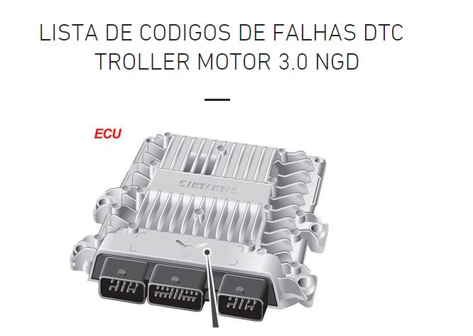

Colaborando....
Anexo 536086
CODIGO DTC - P0092
Tipo de Falha
Controle de pressão do rail:
• Pressão nominal do rail não alcançada.
• Controlador de pressão do rail (PI) no batente superior / posição final (MÁX.).
Valor substituto da estratégia de limphome (emergência).
O motor pára. A partida não é possível:
• Limitação de FUP e torque.
• Limitação de rotação do motor
• Redução de torque / Limitação de PCV
Condições de apagamento para limphome (emergência)
Fatores novamente dentro das tolerâncias.
Lista completa aqui;....... Oficina Troller | O Site do Seu Troller
