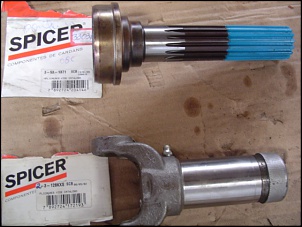

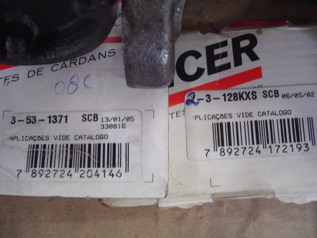

    Aqui a gente usa a luva da C10 com estria da D20, tem vários rodando assim.
    Lembrando que o cardan dianteiro só trabalha quando liga a tração (ou roda livre).
    Em anexo fotos e codigos das peças

    Elmer, tem que aumentar / diminuir o tubo, ou só cortar e soldar dá certo? Claro que depois é bom alinhar, e qual seria a melhor forma de alinhar, no torno ?
    Obrigadão!
    05/01/2004
    Boa Vista/RR
    14,658
    Agradecimentos: 51
    Cara, creio que essa estria é mais longa que a original do troller daí teria que diminuir um pedaço do tubo, outra usinagem necessária é na base da estria que precisa ter seu diametro reduzido pra encaixar no interior do tubo.
    Esse serviço é feito somente no torno, cortar a solda original pra remover a estria velha, depois que encaixar a estria nova, volta pro torno pra conferir o alinhamento, fazer a nova solda e balancear.
