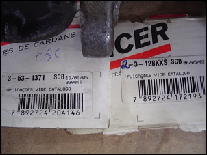

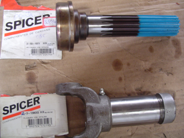

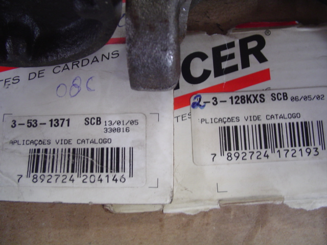

    Esse da C10 e D20 serve para o cardan traseiro tambem ?
    No meu a luva dianteira e traseira são visualmente diferentes, mas não sei se existe diferença de diametro ou curso. Vc pode postar novamente a foto dos codigos, por algum motivo nao estou conseguindo visualizar em tamanho grande.

    Bom dia, desculpe a demora.
    Este conjunto pode ser utilizado no cardan trazeiro também.
    Parece que a foto tá com problema mesmo, também não consegui visualizar, vou postar novamente abaixo:
