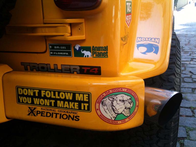

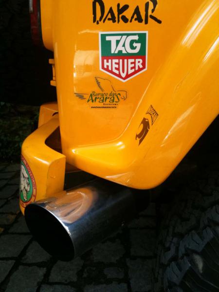

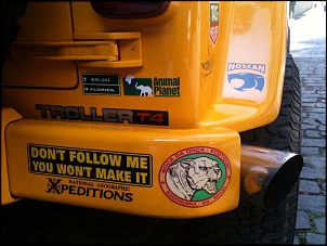

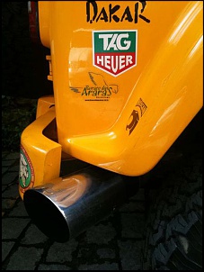

    ola,
    fiz uma modificacao e estou colocando as fotos em anexo.
    -removi todo o escapamento (silenciador e catalizador)
    -troquei o cano de 2 para 3 (mais bonito, mais resistente e mais grosso)
    -pequeno silenciador com "ronco" no inicio
    -ponteira de RAM 2500 com cano de 4 no final
    - suporte reforcado para nao encostar em nada na lataria, pneu e para-choque
    assim que der coloco um video com o barulho ensurdecedor que faz em 3 e 4 marcha.
    abraco !!
