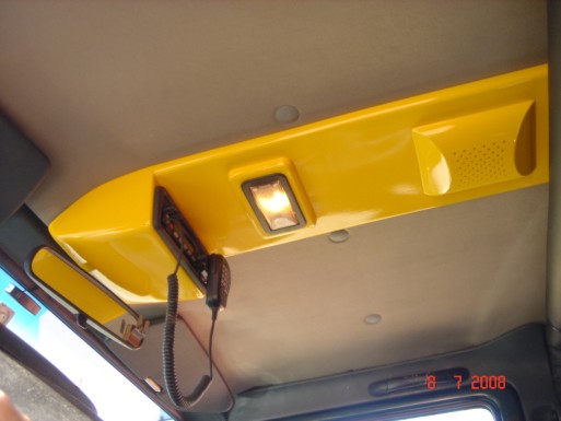

    Cara, ficou 100 este console!!
    Citação Postado originalmente por schneider_herb Ver Post
    . Espero que seja a contento.
    Este console ficou 100! Poderia me passar o contato para ver se consigo um destes?
    Abr.
    Carcará
    Gente, não querendo fazer propaganda, tem um sujeito no ML que vende consoles de teto bem legais. Só acho o preço meio salgado.
    Estou na fase de preparação da mecânica, guincho e snorkell do Chokito, mais pra frente devo colocar um console parecido com esse.
    Grande abraço a todos.

    O Edu da Trilha MAster SP tb vende uns consoles que vão no local da luz interna da frente. Ela acaba sendo ligada abaixo deste cnsole se mantendo operante.
    Fica fácil de acessar e usar. o mike é colocado a direita dele.

    Muito legal este console. Tenho vontade de colocar um no meu, mas tenho medo que, devido aos meus 1,94, isto se torne um perigo nas trilhas. Ai vou ter que andar de capacete!!!

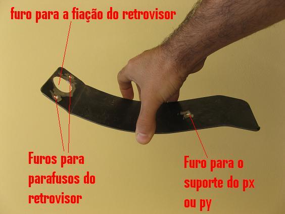

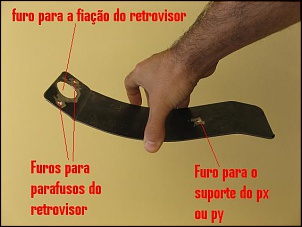

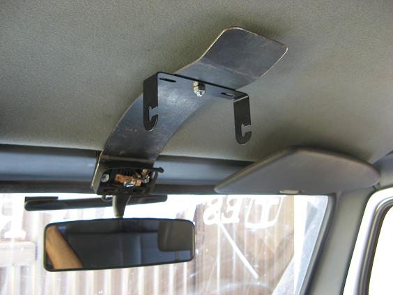

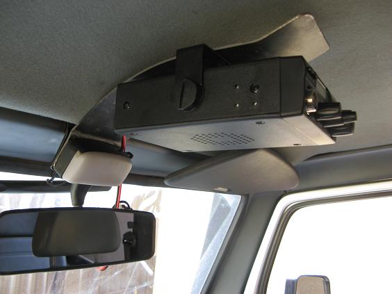

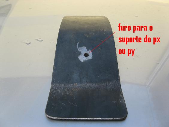

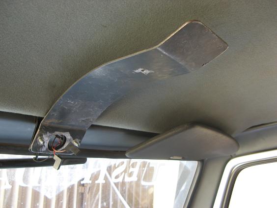

    A solução que dei!!
    Gostaria de divulgar a solução que tive para instalação de um px no meu T4.
    Bom, antes de comprar descobrir que os locais para instalação no T4 não são muito bons (porta-luvas, debaixo do controle de luzes do farol, entre a marcha e o console, dentro do console, atrás do console), a não ser que eu mande fazer ou compre consoles disponíveis no mercado (R$120,00 ~ R$150,00).
    Como a grana é curta e a nossa vontade de ir equipando o jipe é grande, então peguei a opinião de algumas pessoas e bolei um mecanismo para instalar o meu px no teto e o mais importante, sem furos e com um custo aproximado de R$12,00 (isto mesmo, doze reais em agosto de 2008).
    Então vai lá, os ingredientes são:
    - 1 chapa de aço de 8cm x 30cm x 0,3cm (custo ~ R$3,00)
    - 2 parafusos (iguais ao do retrovisor do T4) mas, 0,5cm mais compridos (custo ~ R$0,80)
    - um serralheiro amigo (custo ~ R$8,00)
    - "espírito jipeiro" (custo ~ "não tem preço!!!")

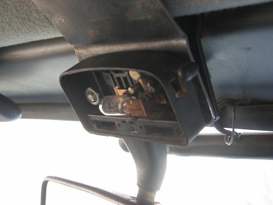

    O nosso retrovisor é preso em uma chapa de aço. Então, basta retirar a tampa e desparafusá-lo para perceber que é possível fixar outra chapa nesta e o retrovisor por cima das duas (com a nova no meio).

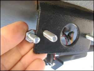

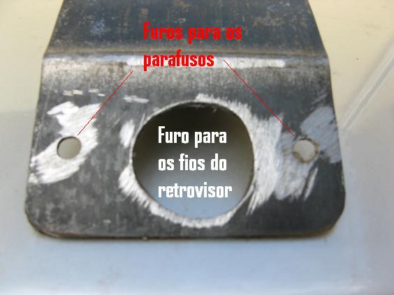

    A idéia é moldar e furar a chapa cortada (vale aparar as arestas e locais dos furos com um esmeril - figs.1 e 2) e remover o retrovisor (fig.3), utilizando depois novos parafusos (fig.4) para fixar a chapa cortada ou suporte (fig.5).

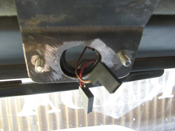

    Uma vez fixado o suporte (fig.6) é possível fixar na chapa o suporte do radio (fig.7). Claro que se você fizer isto antes, será melhor. No final, basta por o rádio (fig.8).
    Alexandre, no meu coloquei um como o do colega Sheneider, porém no meu a parte mais alta fica só no local do rádio, dai até o santo antônio ficou uns 3 cm apenas do forrodo teto, tem um cidadão que teve essa idéia e de uns 2 messes pra cá já fez uns 15, ele faz sobre medida! tudo bem que minha altura é bastante menor que a sua, porém já andei com colegas altos e não chega nem perto de bater! vou postar fotos após a viatura retornar da autorizada, infelizmente vai demorar uns 15 dias!
