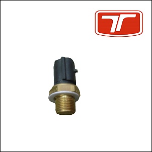

    Boa tarde amigos!!
    O marcador de temperatura do meu 2.8 acho que esta dando pau...
    Nunca deu sinal de vida, uma vez nas nas dunas ele subiu um pouco perto dos 80°C mas em seguida ja baixou, até ai normal, mas semana passada marcou durante 3 dias seguidos 90°C, ou seja o ponteiro subia até o meio do marcador e ali ficava até desligar o jipe e esfriar o motor...
    Esta semana não marca mais nada, fila lá colado quase 70°C, o que me intriga é que tenho instalado no mesmo lugar, no parafuso de entrada da agua um sensor ( Engine Guardian ) sempre marca 58°C a 68°C mesmo nos 3 ou 4 dias que no painel marcou 90°C.
    Fiquei confuso com essa situação e resolvi testar o sensor, então fervi agua em um pote e mergulhei a ponta de cobre do sensor, ficou ali uns 5 mim e não marcou nada no painel.... Ai eu fiquei p... da vida e pegue um isqueiro e aqueci bem a ponta, certeza que estava mais que 70°C e o ponteiro nem se mexeu..
    Então cheguei a conclusão que o problema deve ser o sensor, testei e esta chegando corrente..
    Alguem sabe onde encontro este sensor??? Esta difícil de achar...

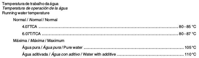

    Fabio, vale a pena dar uma investigada nessa temperatura.
    Se quiser te envio o manual de serviço do MWM 2.8.
    A temperatura de funcionamento do MWM 2.8 devia ficar entre 80-85 graus. Funcionar em temperaturas tão baixas assim (58-68) prejudica bastante consumo e durabilidade. Se não for algo cosmético, como os sensores marcando errado, poderia ser VT travada aberta.
    Eu mesmo desconfiei disso no meu 3.0, mas era a válvula do ar quente, que mascarava a temperatura do ponteiro do painel, que marcava 70 graus. Cheguei a trocar VT(com medo de ter travado aberta) e o sensor de temperatura do painel também, que estava disponível na primeira loja de autopeças próxima ao quarteirão onde se localiza o antigo PAT da troller no Rio, Luzescar, na Ilha do governador e custou R$ 10,00, mas não tenho referência da peça, e não sei se é a mesma do 3.0. Aliás, acho que era do Gol bola!

    Gustavo, eu tb acho baixa essa temperatura, ja troquei a válvula termostática, e ficou na mesma, não mudou nada... agora vou atras desta peça, se não resolver, vou ver o sensor no painel e se ainda assim não resolver.. ai eu lavo as mão e deixo como esta..
    Obrigado amigo!!
