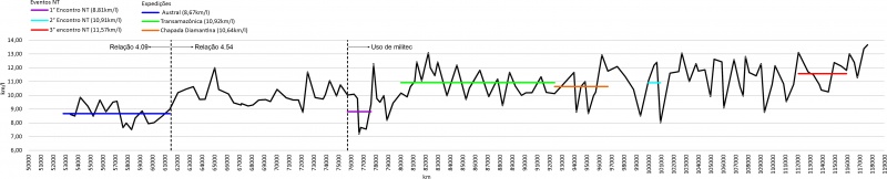

    T4 3.0, 2011. Pneu 33, sempre com 35psi, chipado com 41kgfm, 190hp, relaçao 4.54:1, andando sempre a entre 95 e 105km/h. Média de 10.72km/l. Quando tinha relação 4.09:1, fazia menos que 10km/l. Também notei melhora no consumo quando passei a usar militc no óleo do motor, de 10.01km/l foi para 10.92km/l.
    A melhor média em rodovia foi 13.66km/l
    Segue um gráfico de desempenho:
    Consumo do Troller T4 - Quantos KM/L faz o seu?-grafico.jpg
