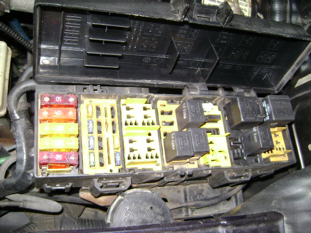

    Honestamente, seria interessante postar umas fotos do tal relé e o local onde ele fica instalado, pq conheço 2 camaradas que estão com suas Ranger paradas por um problema muito parecido com o mencionado ( carro não dá sincronismo e não pega nem a pau ).

    Sim, a maioria de nós conhecemos os locais onde ficam as caixas de fusíveis e relés. O que seria interessante é saber ONDE exatamente se encaixa o tal relé DNI-0140 que o amigo comentou anteriormente.
    Pelo esquema elétrico que é disponibilizado pela International, o NGD/PSE 3.0 usam 3 relés que são dedicados à bomba de combustível, imobilizador PATS e acionamento da partida.
    Resta saber quais desses é que causam a tal falha. E onde eles ficam exatamente.

    Gente é o rele numero VI, bomba de combustível, o meu mecanico apanhou uns dois dias para ter certeza que o problema era só esse. Ele não acreditava que poderia ser só o rele, no meu caso o rele foi pro espaço. O defeito apresentado foi esse mesmo, no início a luz só piscava mas depois ficou aceso direto e nada do motor ligar.
    OBS: O Troller usa pelo menos uns 5 DNI 0140, estou pensando seriamente em fazer estoque dele.
    Já ia esquecendo, o rele fica na caixa de fusíveis lado esquerdo do painel.

    Eu tirei foto dos relês que ficam próximo a caixa de fusível do Troller 3.0 (2006).
    O amigo poderia informar qual é o VI relê? Ele é contado da porta do motorista (esquerda) para a porta do passageiro (direita) ou vice versa?

    Cool Caixa de Distribuição Elétrica do Troller e Ranger diesel 2000.
    Olá Rub. Os relês são esse quadrados pretos, os máxi fusíveis são os "grandes" que podem ser de 20A, 40A e 50A; e os mini fusíveis são os "pequenos" de 5A à 30A; e os diodos são parecidos com os mini fusíveis.
    Então, vai ter que ver no seu Manual a que eles correspodem, pois nos Manuais que tenho das Ranger diesel e gasolina, são diferentes.
    CUÍDADO ! Você só pode mexer nesses relês, fusíveis e diodos aí (de alta corrente) se desconectar o polo positivo da bateria, senão pode haver curto e choque elétrico.
    Nos fusíveis do painel interno da viatura não tem esse problema.
    Os relês são chaves interruptoras de liga e desliga, logo, cada um deles tem um fusível correspondente. Os relê podem apresentar defeito, e qdo. ruim, as vezes ligam, as vezes não ligam, e ficam enganado muito, até pifarem de vez.
    Os diodos também podem apresentar defeito, pois são semicondutores, e qdo. com defeito, as vezez não deixam passar nenhuma corrente, e as vezes deixam passar tudo.
    Também estou aquí penando com a parte elétrica da minha Ranger diesel 2000, porque só tenho Manual das gasolina, que são parecidos, mas não iguais.
    Outra coisa: Quando qualquer motorzinho(lipador de para-brisa, ventoinhas, retrovisor, vidros das portas, farol, motorzinho 4WD, etc.) está apresentando defeito, por curto-ciruíto, o primeiro componente que queima é o fusível(é para isso que ele serve: proteção), se não arrumar a peça e colocar um fusível de maior amperagem, aí pode torrar o relê e incendiar o motorzinho, ou componente acionado pelo relê.
    Então, quando algum componente elétrico para de funcionar, a primeira coisa antes de troca o fusível é verificar o estado da peça.

    Citação Postado originalmente por rub Ver Post
    Rub, ele é contado da porta do motorista para a porta do passageiro. O primeiro de baixo é o I, o primeiro de cima é o II. Tentando explicar melhor, os reles que ficam na parte de baixo da caixa mas acima dos fusíveis são I, III, V, VII, IX e XI e os reles na fileira acima destes são os II, IV, VI, VIII, X e XII. Assim o rele da bomba é o VI, pela explicação acima, é o terceiro da esquerda para direita da fileira de cima.
    OBS: Os tres reles que aparecem abaixo dos fusíveis são os reles de numero XV, XIV e XIII, também contando da porta do motorista para a porta do passageiro.

    Amigo,
    Obrigado pela aula. Agora ficou fácil de identificar.
    Novamente muito obrigado,
    Rubens
