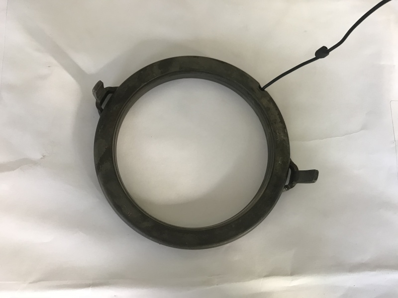

    Boa tarde! Por favor gostaria de saber se alguém de vcs pode me ajudar! Tenho bloqueio traseiro e dianteiro instalado no meu troller 3.0. Esses dias ocorreu a quebra de coroa e pinhão e com a quebra ele estouro o chicote da fiação interna do bloqueio traseiro! Levando todo o fio e não tendo como reparar, pois ficou somente 1 dos 2 fios p fora o outro arrebentou dentro da peça! Por favor existe alguma forna de reparo? Se caso não tiver como reoarsr, alguem sabe onde posso encontrar essa peça?
    Foto da peça em anexo!
    desde já agradeço muito a todos!
    Obrigado
    Miniaturas de Anexos Miniaturas de Anexos Problema no bloqueio eaton!-2f03ee80-a6f8-43e1-a290-5aec9129113c.jpg

    Vi que na Casa das Transmissões 4x4 tem uma peça na parte de Bloqueios e Caixa Satélite bem parecida com essa... é a Bobina do Bloqueio.. se for isso mesmo, dá para comprar lá.
    abs!
