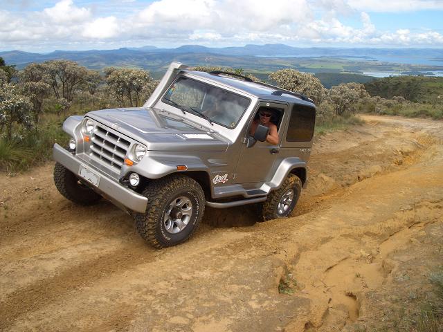

    foto do troller, perdendo o cabaço!
    neste "passeio", o troller estava estreando os pneus e trilhas, até então era só de asfalto, depois disso rodou apenas 5mil km!
