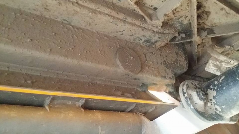

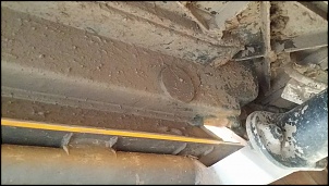

    Tenho visto muito relatos de água acumulando na caixa de ar do Troller 2015, após lavagem e/ou chuva forte, e acaba passando para o interior do carro, já que a cx de ar tem comunicação com o habitáculo do carro.
    Além disso, nota-se claramente barulho da água movimentando durante a condução do veículo, e pra resolver, tem que tirar o bujão de borracha que fica na lateral (foto).
    A pergunta é: por onde essa água entra? Alguém já resolveu esse problema?
    Abs.
    Miniaturas de Anexos Miniaturas de Anexos -12346381_887609557955014_6760686543475527028_n.jpg
