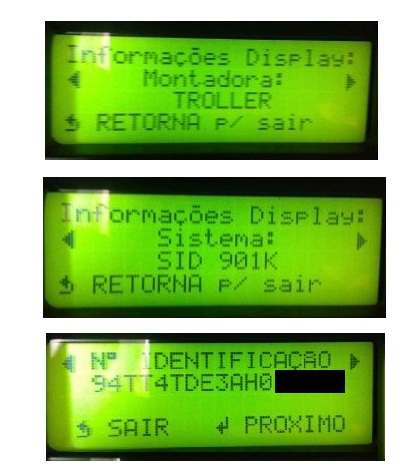

    Espero alguem aqui no forum pode me ajudar , por favor.
    Existe uma possibilidade de saber/ identificar se o central do motor do meu troller...e o central original? Por examplo sobre o code de chassis. ?
    Obrigado pela ajuda

    No meu Troller 2010 o scanner encontrou o número do chassi memorizado na central como "Nº IDENTIFICAÇÃO"
    Miniaturas de Anexos Miniaturas de Anexos central do motor 3.0 NGD-scanner.jpg

    Bom dia Walter..
    Muito Muito obrigado pela sua ajuda!!
