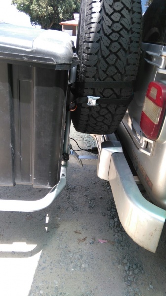

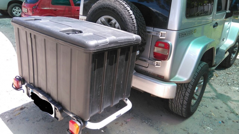

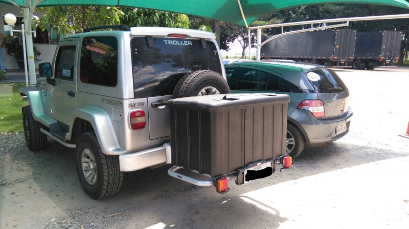

    Apenas atualizando quem por ventura está ou estava acompanhando e quem busca uma alternativa para a falta de espaço no porta malas do troller...
    Comprei o thule easybase que é o suporte para maleiro da Thule. Mas o preço do maleiro da Thule estava muuuuuito salgado (R$3.000), buscando por caixa cofre, caixas de fibra, acabei encontrando um box multiuso da Bepo que é usada para guardar mantimentos e em alguns modelos ele vem completo para cozinha. O que eu comprei é vazio, uma caixa mesmo de plastico.
    Esse box multiuso da Bepo tem vários tamanhos o médio só cabe 170lts e o grande 430lt...
    Estava na loja sem o suporte e acabei comprando a caixa grande (R$350,00) sem nem saber se encaixava no suporte. Para minha tristeza ela fica 10 cm para fora da base. Mas como já estava com o box, resolvi tentar adaptar ele mesmo assim, só extendendo a iluminação do suporte com um caninho de metal e extendi também o suporte da placa, o resto ficou super tranquilo.
    Estou sem imagens no momento, mas assim que estiver com ele montadinho vou postar fotos dele.

    Opa... Problema de falta de espaço no troller resolvido.
    segue como ficou...http://www.4x4brasil.com.br/forum/at...d=525279&stc=1http://www.4x4brasil.com.br/forum/at...d=525280&stc=1http://www.4x4brasil.com.br/forum/at...d=525281&stc=1
    Fiz uma viagem ida e volta 400km com uns 40kg de bagagem, não senti diferença na dirigibilidade. Precisa só tomar cuidado nas manobras, pois a gente esquece que está com o bagageiro e acabar causando acidentes.
    Colocar e tirar o equipamento demora uns 5 minutinhos. Gostei!

    Aqui em Goiânia não tenho muitas alternativas na busca por uma outra caixa, mas pode ser que mandar fazer de fibra ou em algum lugar como SP tenha mais opções até mais bonitas... Tem que tomar cuidado para nao ultrapassar 15kg, que é o peso do bagageiro original Thule.
