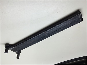

    4 solta um lado e comprime e descomprime. A resistência deve ser a mesma. Sem gaps.
