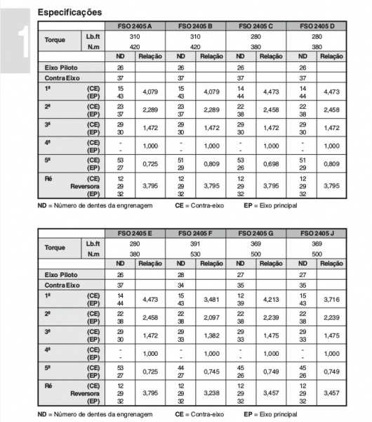

Amigo,
Primeiramente, saiba que todos os câmbios 2405 são melhores que os 2305. E essa é a razão de muitos gostarem dos Trollers 2005 com motor 2.8, que são os únicos 2.8 que saíram com caixa 2405, no caso a 2405B, que também equipa os Trollers 3.0 2006 e as L200 ER e L200 RS que são surradas de todas as maneiras possíveis no rally dakar e sertões. Essas caixas aguentam um baita desaforo! O óleo dessas caixas é o Dexrom III, fácil de encontrar, além de já ser o óleo usado na caixa de transferência e direção hidráulica.
A última letra do câmbio, 2405A, 2405B, 2405E, etc só indica uma mudança na relação do câmbio, sendo, em geral, a 1, 2, e 5 marchas mais fortes(curtas) ou mais fracas(longas). Ser curta ou longa tem a ver com a rotação do motor com aquela marcha. A longa se dá com rotações menores e a curta com rotações maiores. O problema como você mesmo já percebeu é o "encaixe" da caixa que costuma ser bem diferente.
Pra referência:
Troller 2001-2004 usa 2305B
Troller 2005-2006 usa 2405B
Troller 2007-2014 usa 2405E
Veja a tabela retirada do catálogo da Eaton do câmbio 2305 e 2405.
Anexo 506894Anexo 506895
Veja que a relação de marchas da 2405A é praticamente idêntica a da 2405B e da 2305B, só sendo mais longa na marcha 5 (overdrive). Ou seja, seu troller terá uma quinta marcha longa, o que pode ocasionar uma economia de combustível na estrada. Pra efeito de comparação, sua quinta marcha será uma quinta marcha de Troller 3.0 2007-2012 e Troller 3.2 TGV 2013-2014. O MWM 2.8 também tem ótimo torque e pode se aproveitar dessa quinta longa tão bem quanto os 3.0 e 3.2 TGV aproveitam. O resto das marchas será completamente idêntico a do seu câmbio original (2305B). Seu Troller ficará parecido com um 2005 2.8, porém com a quinta marcha de troller 3.0 e não acredito que essa quinta marcha mais longa será um problema pro 2.8.
Não há nenhum demérito em usar essa caixa no troller, a não ser pelo encaixe, que deve exigir adaptação. A qualidade dessa adaptação vai determinar o sucesso dessa empreitada.
