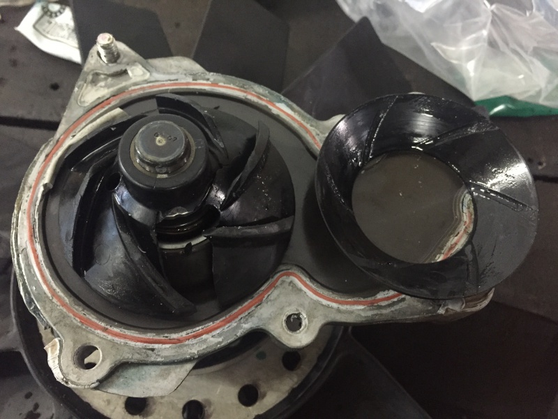

    Realmente, a original, não é de ferro...

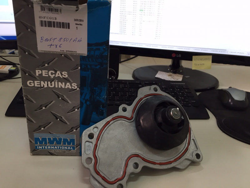

    Quando comprei em Friburgo veio com rotor de metal, tá funcionando blz.
    abs.

    De que marca?
    Já desmontou a sua?

    Segue a bomba d'água toda em metal:
    Marca: PERFECT
    Preço: Em média R$ 100,00 mais barato que a original
    http://www.master4x4.com.br/pecas-po...0-07-13-detail
    http://www.especialista4x4.com.br/ca...ua-troller-30-

    Nunca ouvi falar… será que presta? Feito onde?
    Homero Hermida
    Troller 2016
    Ex- Troller 2008, Ex-Jeep Ford CJ-5 1978; Ex-Jeep Ford GPW 1942
  • #31
    Citação Postado originalmente por homerohermida Ver Post
    Não faço a mínima ideia de onde é fabricada. Conheço 1 troller que está usando há 1 ano mais ou menos.
    Como os trollers rodam até sem bomba d'água... eu não teria medo de colocar não.

    Citação Postado originalmente por Jorgao Ver Post
    É uma fábrica brasileira, em Mogi das Cruzes - SP.
    Produzem de tudo na área automobilística.
    Baixei catálogo completo para olhar: 51 MB de arquivo e 184 páginas!
    Tem o código e a foto de cada peça.
    Ao olhar bomba d´água para Troller, só apareceu para o motor 2.8.
    Talvez esteja desatualizado.
    Mas, sendo fabricado no Brasil, devem ser peças de qualidade.
    Muito melhor que as chinesas, certamente é.
    Segue o link para o site da empresa
    http://www.perfectbrasil.com.br/

    Homero acertou em cheio.
    E como sugerido pelo amigo ai de cima estou aproveitando para trocar a válvula termostatica.
    Obrigado pela ajuda de todos!!
