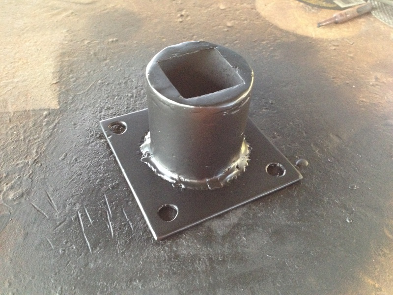

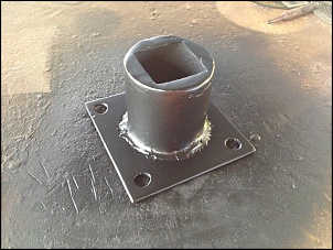

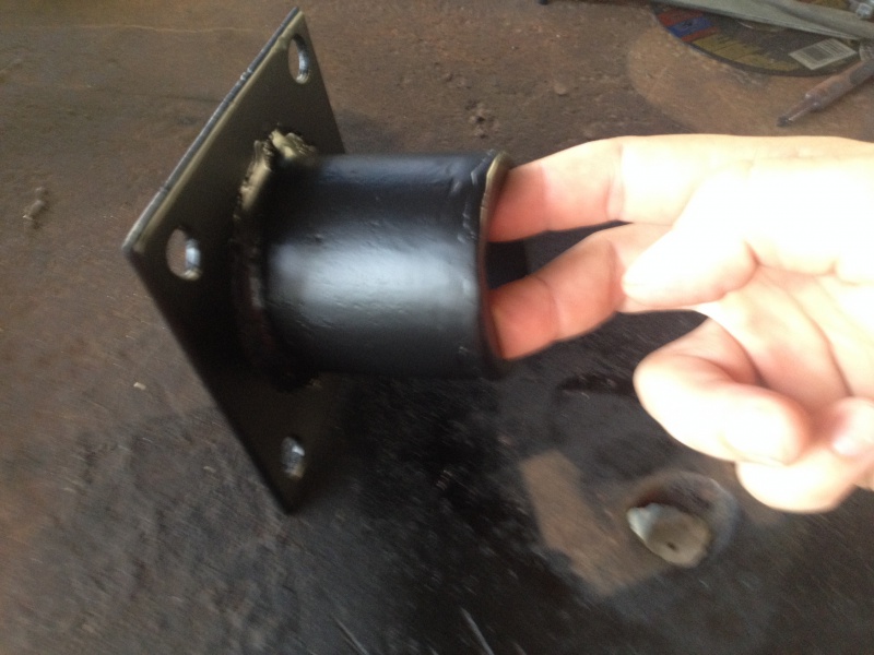

    Foto do suporte do cilindro mestre que fabriquei

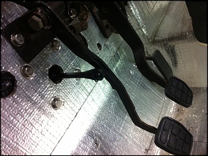

    Foto da haste de acionamento do cilindro mestre. Vai precisar furar o pedal pra fixa-la.

    Citação Postado originalmente por zeca_cj Ver Post
    Não tenho fotos do atuador hidraulico instalado na caixa..
    CJ, belo acabamento de forração você fez!
    Que material é esse?
