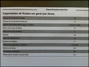

    Olá, será que algum proprietario de Troller 2007 poderia tirar uma cópia da página do manual com as especificações da troca de óleo. Já tive um 2007 e se eu não me engano era 9 litros com troca de filtro. Tenho um 2012 que diz 8,5 litros. O meu 2007 não descarregava tucho e o 2012 tá enchendo o saco. Tenho quase certeza que no 2007 é 9 litros. Alguem poderia confirmar? Abraços e obrigado

    No meu 2006, no manual diz 9 litros (com troca de refil do filtro de oleo). Acho que nos mais novos (2009 pra frente), o filtro passou a ser blindado, diferente dos antigos, onde tem um compartimento voltado pra cima onde se aloja o refil. Talvez seja essa a razao da diminuicao.

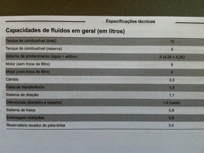

    É do 2008, que é praticamente a mesma coisa.
