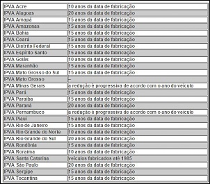

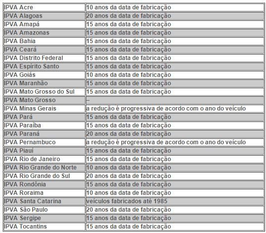

    Aí eu tenho que concordar totalmente com você André. R$ 2000 de IPVA é de doer! Paga e sobra muito qualquer manutenção e consumo de diesel!
    Usuário Avatar de Fabio_Roberto
    21/02/2013
    1,067
    Citação Postado originalmente por jipeiroMT Ver Post
    O negócio é comprar um terreninho em Roraima e passar tudo para lá..
