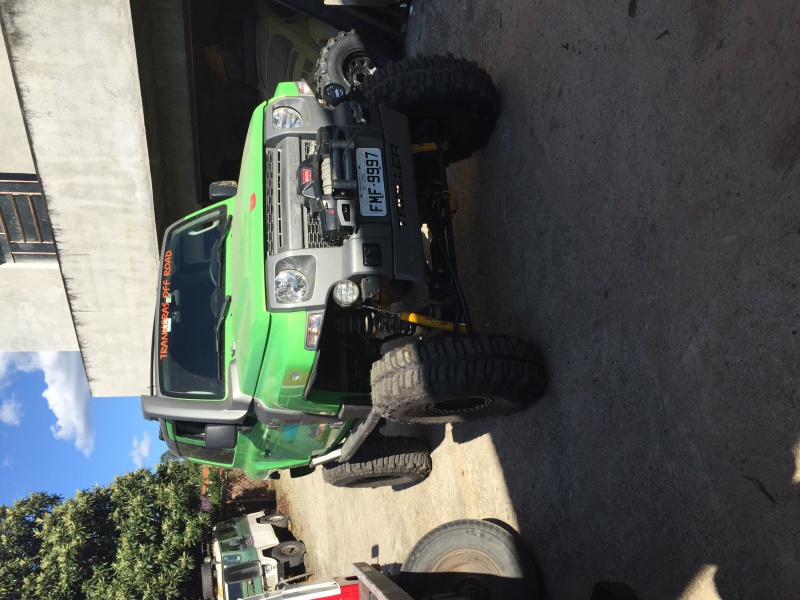

Amigos, criei uma lista para ajudar quem quer trocar os amortecedores originais do novo Troller.
Criei apenas com modelos Bilstein, por serem os de minha preferencia, mas cada um pode escolher o amortecedor que desejar, basta que sejam de tamanhos compatíveis.
A troca dos amortecedores melhora o curso de suspensão estendido do Troller, uma vez que os originais são muito curtos e acabam limitando muito o curso da suspensão.
