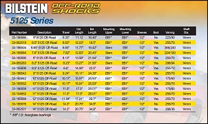

    Amigos, criei uma lista para ajudar quem quer trocar os amortecedores originais do novo Troller.
    Criei apenas com modelos Bilstein, por serem os de minha preferencia, mas cada um pode escolher o amortecedor que desejar, basta que sejam de tamanhos compatíveis.
    A troca dos amortecedores melhora o curso de suspensão estendido do Troller, uma vez que os originais são muito curtos e acabam limitando muito o curso da suspensão.
    Os amortecedores devem ser sempre do tipo olhal-olhal (eye-eye):
    Linha 5125:
    Carro original:
    Bilstein 33-186542 -> 9,21" de curso / 15,11" fechado / 24,35" aberto (pouco mais firme que o original 255/70)
    Bilstein 33-230320 -> 9,21" de curso / 15,11" fechado / 24,35" aberto (muito mais firme que o original 360/80)
    Carro com 1" a 1,5" de lift na suspensão:
    Bilstein 33-185552 -> 10.17" de curso / 15,51" fechado / 25,93" aberto (mais firme que o original 255/70)
    Bilstein 33-230344 -> 10" de curso / 15.9" fechado / 25.9" aberto (muito mais firme que o original 360/80)
    Carro com 2" a 2,5" de lift na suspesão:
    Bilstein 33-104652 -> 11" de curso / 17" fechado / 28,1" aberto (mais firme que o original 255/70)
    Carro com 3" de lift na suspensão:
    Bilstein 33-185569 -> 11,94" de curso / 17.91" fechado / 29.7" aberto (mais firme que o original 255/70)
    Essa é minha sugestão pessoal. Em todas as trocas já incluem um grande melhora no curso da suspensão do Troller.
    Para outras linhas da Bilstein ou outros fabricantes, basta procurar modelos com tamanhos compatíveis de curso, fechado e aberto.
    Abraços e recomendo a todos a troca.

    Pela válvula dele. É uma medida estranha para nós, mas funciona da seguinte forma:
    Como exemplo o Biltein 255/70:
    A força de retorno que a válvula exerce é de 2550 Newtons a 0,52m/s.
    A força de compressão é de 700 Newtons a 0,52m/s.
    Resumindo, quanto mais alto o valor da válvulas, mais firme é o amortecedor.
    Para o Troller o mínimo que recomendo é o 255/70, e mesmo com ele o carro já vai ficar mais "mole" do que com o original.
    Eu uso o 255/70 e gostaria que eles fosse um pouco mais firmes, o carro parece meio mole e baixa velocidade.
    Em velocidade mais alta a estabilidade fica ótima.
    (Isso porque as válvulas dos Bilstein são auto-ajustáveis.

    Só dá pra saber a dureza dos Bilstein da série 5125. Os da série 5100 possuem válvula auto ajustáveis com diferentes níveis de dureza, segundo o fabricante.

    Pois é... meio estranho, mas só tem informação na parte dos 5125. São 3 tipos de válvulas no 5125.
    Troller 2005 - Bodó do MAO
    Manaus 4x4 - Só os fortes trilham no norte!
    °llll°
  • #20
    Citação Postado originalmente por Francisco Maciel Ver Post
    Não Francisco, todos amortecedor Bilstein da linha "universal" tem variações de válvulas.
    O 25-176100 por exemplo é um Bilstein da série 5165, com reservatório remoto, 9,4" de curso e válvulas 360/80.
    Já o 25-176117 é um Bilstein série 5165, com reservatório remoto, 9,4" de curso e válvula 255/70.
    O B46-0350R é um Bilstein série 7100, com 12" de curso e válvula 360/80.
    Os amortecedores que você vê sem informação sobre válvula são amortecedores para aplicações específicas, que não fazem parte da linha universal da Bilstein.

    Então o ideal pro Troller é pelo menos um 5125 com válvula 255/70 (2550N de extensão por 700N de compressão)?
    Miniaturas de Anexos Miniaturas de Anexos Lista de amortecedores Bilstein para o novo Troller-image.jpg
