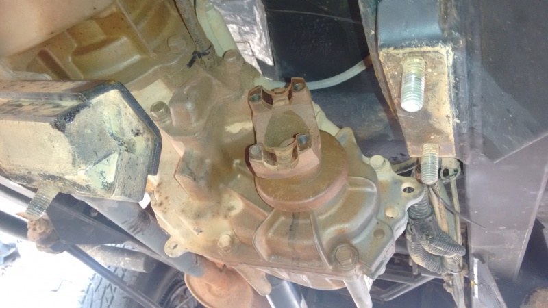

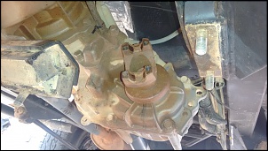

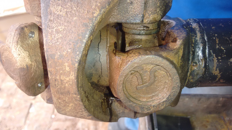

    Encontrei o barulho....
    Estavam nas cruzetas que estão bem próximas da caixa de transferência. No total, foram mais 2 cruzetas trocadas.
    Agora o RF roda leve e sem barulho algum!!!
    Segue resumo de fotos.
