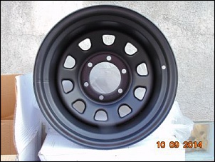

    Bernardo, obrigado pela resposta.
    Eu nao encontrei esse topico, não mesmo, estranho.
    Sera que essa roda aqui da pra colocar Bead Lock, ou a roda tem que ser especifica pra isso?

    Não conheço à necessidade de uma roda de ferro específica para se colocar os anéis beadlock, acredito que esta roda sirva sim. Geralmente algumas pessoas compram as rodas com o beadlock ou depois compram somente os anéis para a instalação.
    Algumas empresas vendem somente os anéis separados: Kondz, RC4x4 e outras que não me lembro.

    Amigo....sugestão de quem comprou a roda e fez BL por fora....nunca mais....fica muito mais pesada...estava estragando pneus...balanceamento nem a pau. ...compra roda com BL originais importadas US .....Marisco off road. ..abs

    Vc pode usar até 5libras sem ocorrer destalonamentos....em especial protege nas pancadas contra pedra..barranco.....
    19/12/2007
    308
    Concordo com o Marcio, já tive o mesmo problema. Compre rodas que já foram fabricadas com beadlock, é muito mais garantido.
    Já ví muita gente com rodas "beadlockadas" que andam sem problemas mas também já ví muita gente, eu incluso, se ralando com perda de pneus, balanceamento nunca dá e etc. Então eu prefiro garantir.
