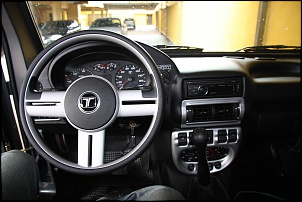

    Recomendo trocar o volante por um da parati Surf, combina muito bem e fica lindo. Vou achar foto do meu pra postar.
