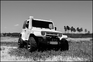

    2007 com retrofit.
    Agora tem farol!

    Citação Postado originalmente por Pedro Rocha Ver Post
    2007 com retrofit.
    Agora tem farol!
    Pedro, ficou showwwwww!!!
    Vc poderia postar mais fotos? frontal sem filtro, à noite?
    E também o que vc fez? valores?
    Valeu
    2007 com retrofit.
    Agora tem farol!
    Também me interessei nesse negócio! Preciso trocar um dos meus faróis e se for válido já coloco esses dai.
    Mas como o Spike falou, precisamos do caminho das pedras:
    Preço:
    Onde comprou:
    Modelo:
    Instalação:
    Funcionalidade:
    Aguardamos.

    Spike e Theus, valeu!
    assim que tiver um tempo vou postar os detalhes com fotos, vídeos e o passo a passo inclusive o link das peças, os pros e os contras.
